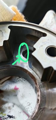

    Двигался по автобану с постоянной скоростью (точно не помню, около 150км/ч). Машина начала дергаться (посмотрел на стрелку тахометра - 3000об/мин). Обороты начали постепенно падать (подергиваясь то выше, то ниже). Скатился на обочину и двигатель заглох. Поведение как будто бензин закончился либо сдох насос. Оттащил мастеру который делал кап ремонт мотора. Загнуло только выпускные клапана левой головки. Все остальное целое - ремень на месте (зубья тоже не месте), фазовращатель без видимых поломок (затянут на распредвале как положено), никаких следов масла или подтеков.
    Единственное что удалось обнаружить - немного разбито место посадки клапана внутри фазовращателя, но может ли это быть причиной что то сомневаюсь.
