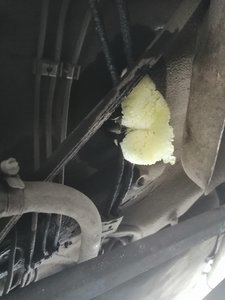

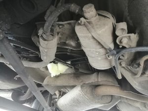

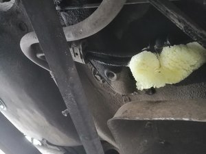

    + ко всем бедам, заметил капли бензина на шлангах, как я понимаю, обратки (см. фото)...
    Посоветуйте, что делать? Заказывать бензонасос? Шланги - трубки...

    На фото -- желтая мочалка -- что это? Это лед с бензином?
    Если там негерметичность -- надо устранять. Найти где именно, и в зависимости от того где, выбирать способ герметизации.

    А что же ещё. Оттого оно и не едет, имхо. Походу, оно и внутри бака примерно так.

    Мало ли... Может просто желтая мочалка. Хранит он там её... :D

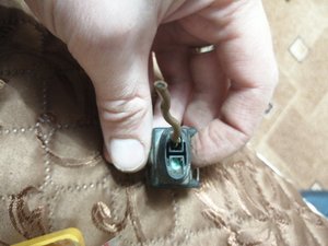

    Решился на замену насоса. Поменял - совсем не качает. Снял фишку питания с насоса, а там провод сгнил о отвалился...
    Что теперь делать? Не очень бы хотелось скрутки городить, там где рядом бензин...

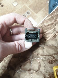

    На первом фото провод сломался под корень... Как достать?

    Вставить сюда две крепкие иголки, или шило, или скрепки. Нажать ими два язычка и клемма выйдет.
    Сами клеммы выглядят так. Там же и номерок для заказа.

    Лучше вынуть обе клеммы подпаять к ним провода. Если оставлять скрутку, то обязательно её пропаять, что бы в последствии не гадать по чему плохо качает насос.
