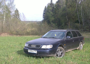

    Что почём, фото?))

    фотка двух летней давности
    сейчас замято переднее правое крыло, нужно менять ремень с роликами , свечи , задний бампер красить, да и передний можно облить...
    по хорошему подшипник кардана подвесной, как покупал ее так и не менял, возможно рулевые наконечники надо махнуть
    Менял передние амморты с рычагами , сцепление, диски с колодками , ремонтировал стартер, Впринципе хлопот никаких не приносила.
    2 детские болячки остались - климат надо подпоять(откликается плохо) и круиз контроль работает только в теплое время суток(тоже блок надо пропаять)
    97 год , сиденья кожанные, задняя спинка ткань ( т.к. салон от седана , спинка лежит в гараже)
    Пробег 445 т.км. , сам проездил 100
    ценник видится 215т.р.
    Сегодня,надеюсь,помою ее , отфоткаю и автору кину
