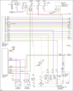

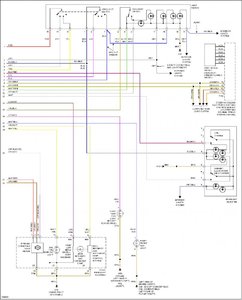

    фары биксенон. в них отдельные лампы дневные ходовые. 3 дня назад погасла левая. 1 день не горела. потом вдруг включилась и 2 дня горели обе. сегодня погасла правая. :shock:
    что всё это может означать? где находится блок управления лампочками? схемы нашёл но они все без этих дневных ходовых лампочек.:confused:

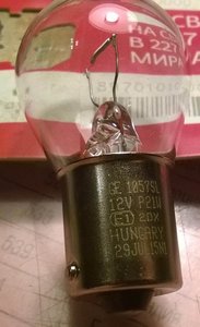

  13. Prividenie
    Prividenie Живу я здесь
    19 мар 2014
    1.937
    audi a4 b7 1.8 bfb
    я купил 1 оригинальную 140 руб :eek:

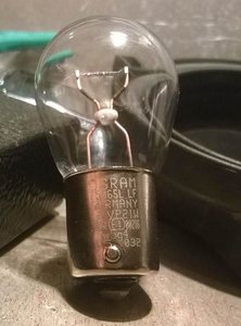

  18. Prividenie
    19 мар 2014
    1.937
    audi a4 b7 1.8 bfb
    #18 Prividenie, 16 апр 2016
    лампочки в дхо такие osram 7506sl lf.
    её номер ауди
    VAG
    N 017 73 28
    прочистил выгнул контакты и сейчас горят обе.

  19. Prividenie
    19 мар 2014
    1.937
    audi a4 b7 1.8 bfb
    #19 Prividenie, 19 апр 2016
    вот такая лампочка сейчас идёт в оригинале. она добавилась в мой музей непригодившихся запчастей
