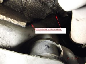

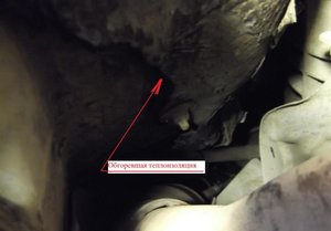

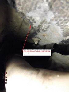

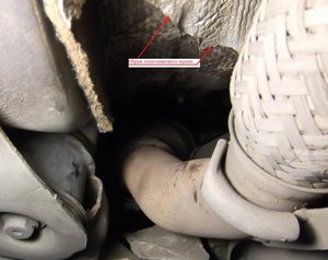

    Всем привет! Случилась со мной неприятная история. Ехал себе по трассе, решил попить кофе на заправке, остановился - смотрю дым из-под капота и мышины идет, фонючий такой -подлез под машину - и увидел что тлеет теплоизоляция днища в районе выпуской трубы со стороны водителя (где изогнутая часть после турбины). Хорошо что она только тлела, а не горела открытым огнем. Дым был так себе -а вот запах противный, теперь думаю в салоне долго вонять будет. Поднял сегодня машину на подъемник - все теплоизоляция в районе АКП слева превратилась в золу.
    Вот и думаю теперь из-за чего такое возможно. Ранее были удалены предкаты - могут ли они так существенно повысить температу ОГ и выпусных труб? Еще обратил внимание что с подгоревшей стороны отсутствует кусок теплозащитного экрана, может только в ней дело?

    Однозначно из за изоляции. У меня товарищ азбестом проложил. А предкаталики давно удалял? Какова цена вопроса? Как машина себя повела после удаления каталиков?

    у братана 2,8 было тоже самое прохватил по трассе и задымил, был отогнут аллюминевый тепловой экран поправил и всё ок,
  6. igor2k3
    igor2k3 Участник форума
    21 апр 2009
    297
    Audi A6 (C5) 2,8 quattro 2000 г., APR, tiptronic
