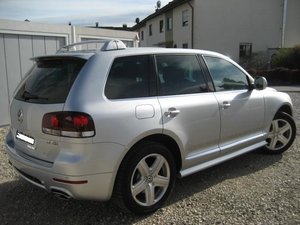

    Что это за обвес на Туре ?

    похож на индивидуал

    Это Индивидуал (штатный) причём не полный, его можно дополнить расширителями арок (2 вида) и другими порогами.
    Теперь про тормозные диски.
    Есть на турах суппорта с плавающей скобой ставились на Р5 2.5 - это совсем хлам
    6 поршней суппорт, тормозной диск 330мм - 3.2 бензин, Кай 3.2
    4 поршня суппорт , тормозной диск 330мм - 3.0ТДИ Тур (рестайл) проблемы с закисаним поршней
    6 поршней суппорт, тормозной диск 350мм - Тур 5.0, 6.0, Кай С, турбо (дорестайл), Кузя 3.0(или 330), 4.2 (точно 350)
    6 поршней суппорт, тормозной диск 368мм - Тур Р50, Кай турбо (рестайл)
    6 поршней суппорт, торм диск сборный 380мм - Кай Турбо С (все генерации)
    330 - 17 колёса, 350 и 368 -18, 380 - 19.
    Есть ещё керамика, опия на Кай и штатно на Кузю 6.0ТДИ
    Написанное относится к первой генерации Тура и Кая, и ко всем Ку 7
    Если есть у кого вопросы относительно тура, спрашивайте)))!
