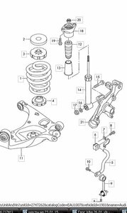

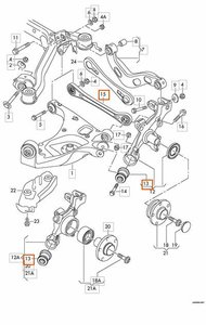

    что имеем, квадрового пиндоса waulc68e93a373413 ...у которого просели задние пружины и аммо каяба после 19000 стали потеть, но не пробивают...
    № 7 8E0505323M замена NK50147119,можно тупо менять саленты 2661901..пока не знаю как быть
    №15 8E0501529K замена LEMFORDER 2662801
    №1 8E0511115DA замена KAYABARH6574 склоняюсь к BILSTEIN 36147915
    № 6 4B0511327
    № 9 8E0505465AF замена LEMFORDER 3101201
    № 12,13 комплект Monroe PK 101
    №14 8E0513036AE замена Bilstein 19-111797
    № 18 4F0513353Dну тут думать нечего LEMFORDER 2718901
    поправьте если где то промахнулся..или выскажите свои мысли
