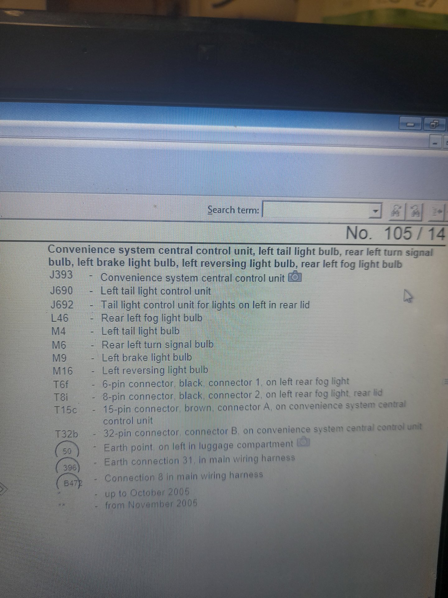

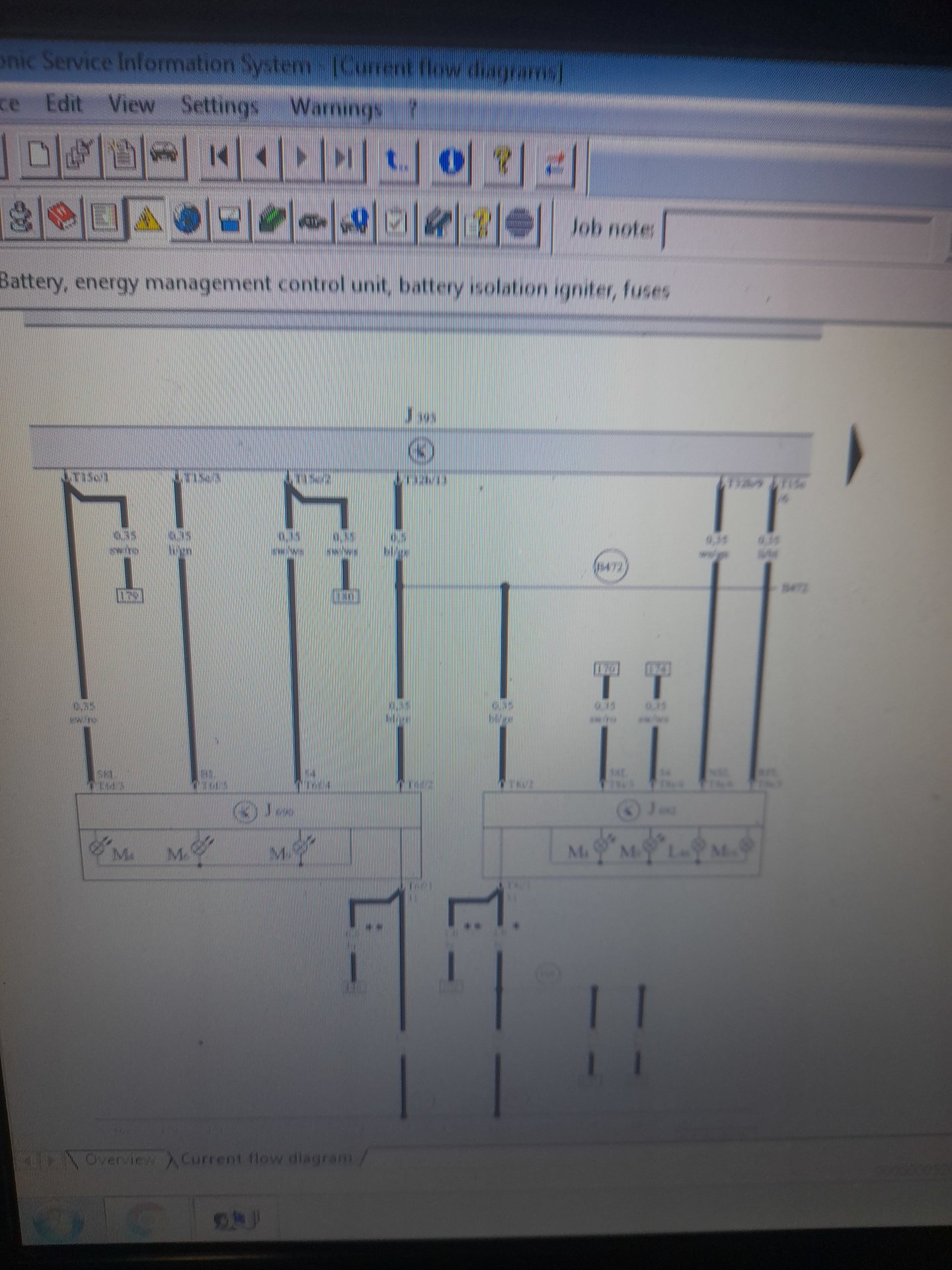

    Для начала прозвонить проводку.
    Если нужна схема пишите скину или если находитесь в москве могу помочь.
  7. Alex a8
    Alex a8 Новичок
    9 авг 2022
    7
    Спасибо
    Схема нужна бы да
    Нахожусь в области московской
  8. Эйван
    Эйван Живу я здесь
    27 янв 2018
    3.794
    Если чтото еще надо то лучше напишите номер я вам на ватсап скину. 20220920_112926.jpg 20220920_113014.jpg 20220920_112926.jpg
