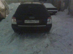

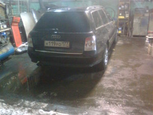

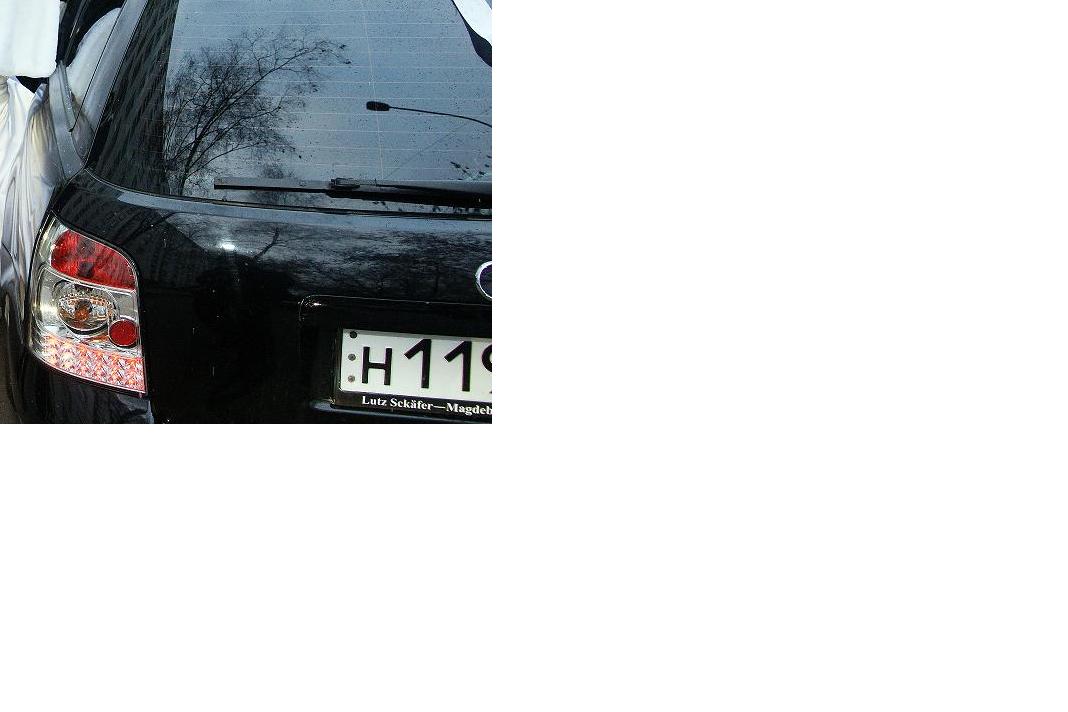

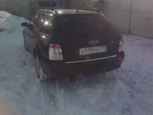

    фотки
      67,2 КБ
      317
      72,2 КБ
      241
      69,6 КБ
      276
      78,3 КБ
      262
  14. InsajeR
    InsajeR Завсегдатай
    26 сен 2008
    603
    A4 8D tdi
    Хорошо смотрится:thumbup:
