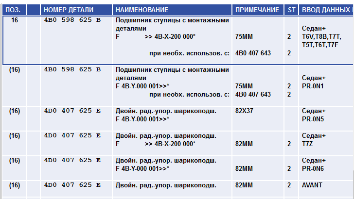

    Полетел подшипник задний. Пытаюсь подобрать замену:
    по фирме понятно GKN-Spidan, а вот с диаметром - не понятно.
    Замерить - надо все скидывать, а за запчастями еще доехать надо.
    Помогите с диаметрами (поиском не нашел)?

    Вроде правильную картинку подобрал. Получается 82мм на универсале и некоторых опциях - смотри по факту, по расшифровке ВИН-а.

    Да есть расшифровка
    есть пункт T7F 6-цил. бенз.двиг. 2,8 л агрег. 078.2
    Так что 75-39
