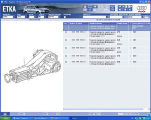

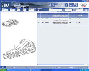

    Доброго времени суток!
    В общем так. Приговорили меня к замене заднего редуктора на моей ласточке (износ главной пары). В связи с этим такой вопрос: на разборках нашел редукторы, штук 5. Но они все либо с С4, либо с А6. С 91 по 97 годы выпуска. Можно ли мне поставить редуктор с такой машины??? Насколько они разные ? Или одинаковые? Как оценить состояние (визуально)? У меня Quattro 90г., 44Q. Спасибо!

    Ответ: Задний редуктор Quattro
    От С4 подойдет, судя по ЕТКА, а вот от А6 врядли - буквенный индекс другой. Но на твою ставили два вида заднего редуктора. Тут уж определяйся сам.
