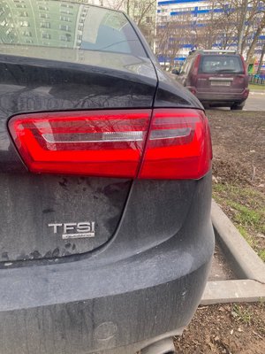

    Добрый день. У меня Ауди А6 С7 3.0 бензин TFSI 300 сил полный привод европейского производства, перестал гореть задний правый внутренний габарит в крышке багажника,если купить и поставить такой же фонарь,но с американского авто,он будет отличаться?

    Проблема в герметике из за которого начинает попадать вода, чтобы второй не погас надо сажать на герметик. Есть тема на форуме. Полный привод сколько сил это все ненужная информация Фары одинаковые, гаснут на всех тачках С7.
    А/B это обычно правый/левый фонарь.

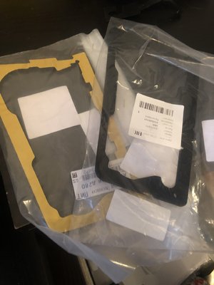

    А я прокладки новые заказал, летом поменяю-была инфа что из за них проблемы с фонарями, у меня отключался то поворотник на правой, то габарит на левой.
    Думаете, новую прокладку на герметик лучше посадить?
