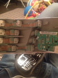

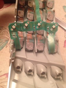

    Фонарь вскрыл, отражатель вытащил, пятен черных нет! Обязательно нужно снимать белые кнопки? И потом, у меня стоп диодный работает, не работает габарит вокруг стопа который. Что дальше делать и как понять где проблема?

    Белые кнопки снимать обязательно - без этого не развернуть шлейф и не проверить наличие резисторов на месте.
    Если все на месте, то проверяй качество пайки - бывает отстает припой от самих резисторов.

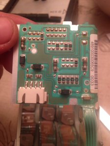

    Разобрал, ничего не видно! Что делать дальше и куда смотреть.

    ВСЕ!!!! Наконец то ремонт фонаря успешно закончен! Причина была, как я понимаю в плохой пропайке резисторов. Все были живые, все припаянные, но ничего не работало. Пропаял еще раз сверху заводской пайке и все стало гуд!!!
