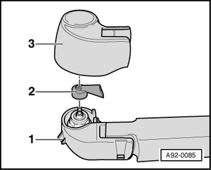

    я запутался что-то, что бы снять форсунку, с какой стороны к ней нужно подлезть с внешней или с внутренней, а то, кто-то пишет снял обшивку и форсунку, кто-то прямо без разбора это делает снаружи или это разные процедуры? :)

    всё снаружи, богатырского усилия не прилагать и колпачок и форсунку просто тянешь на себя, колпачёк на защёлках вроде, а форсунка просто вставляется

    Снятие
    – Осторожно разжать концы кожуха -3- и снять с рычага стеклоочистителя -1-.
    – Осторожно снять форсунку -2- с присоединительной трубы.
    Установка
    Установка производится в обратной последовательности, принимая во внимание следующее:
    l Установить форсунку таким образом, чтобы отверстие для распыления было направлено в паз на рычаге стеклоочистителя.
