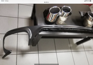

    Можете дать каталожный номер зад диффузора?
    Насадки у вас от sq8? Или подбирали?
    Чтоб установить дифф надо снимать зад бампер?

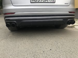

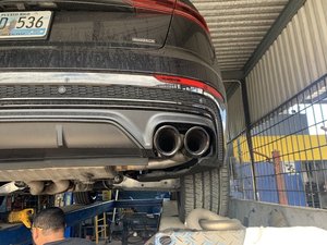

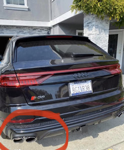

    Добрый вечер!
    Руководствовался опытом обладателей ку8 в США. Ссылка на тему внизу. Коротко если, то:
    1) бампер снимать не надо. Номер детали дифа от ску8 4M8807521DRU6
    2) накладки на выхлоп я взял от каена текущего (опять же на американском форуме подглядел). Брал неоригинал за 40к вот тут https://auto-facelift.ru/vneshniy-t...teli-porsche-cayenne-e3-2018-n-v-jet-chernye/
    Надо немного нарастить было сущ трубы и посадить эти накладки.
    Ссылка на амер форум по теме:
    https://www.audiworld.com/forums/au...t-TMbm2qxoHO4WeVpajD-iXlKFM9DaGEl-7nqRPf7QgDQ

    Коасавчег!!! Спасибо. Бесит этот теслобампер

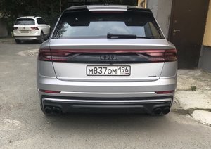

    а не вычурно смотрится с такими круглыми насадками? Диффузор заказал, и вот думаю какие насадки вкрячить лучше такие или от SQ.
    И еще вопрос: какую трубу использовал когда наращивал глушитель?

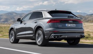

    Чем отличаются насадки SQ от Porsche Cayenne E3? Вроде и те и другие круглые, сдвоенные

    Q8 & PORSCHE CAYENNE S E3
    с кайена колхозить надо и варить родной (гарантийный) глушитель, в оригинале насадки не приварены к глушителю и чёрных их нет

    Думаю сразу видно какие насадки красивее

    оригинал

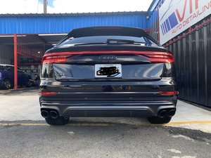

    Вот спорно как раз. Они так сделаны что как из Китая. Да ещё блестят. Надо вживую смотреть вообщем. Я пошёл по пиндосскому варианту. Как всё приедет и поставлю - так тут отпишусь.

    Вкрячил вообщем. Кому надо совет-обращайтесь. Общая длинна трубы, для этих насадок должна быть от глушителя 153мм и всё встаёт ровненько.

    Брал у этих ребят
    с Али не стал хоть там чуточку и дешевле но хз что приедет.
    Когда обрежете загнутую часть глушителя, то у вас останется сантиметров 5-7, затем надо нарастить (в моем случае была труба нержавейка 63 диаметра) до 153 мм и эти насадки встали как надо. Чуточку надо подрегулирувать и все.
    ну и не забудьте обесточить оба аккума (один в ногах пассажира переднего, другой рядом с запаской). Перед тем как сдернуть клеммы опустите окна иначе в машину потом не попадете тк замки электрические.
    и еще: от старой накладки надо не забыть снять узенький длинный резиновый брызговичок, затем его установить на новую накладку но только обрезав по краям.

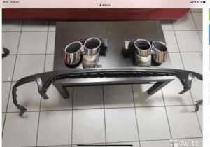

    Подскажите пожайлуста достаточно ли заказать насадки 4M8253825/26 и накладку 4M88075211DRU6 ? Там вроде ещё нужны какие то крепления ? Или нет ?

    Кронштейны надо
    4M8807348
    4M8807347
