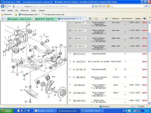

    Всем привет!
    кто менял сайлентблоки на заднем нижнем рычаге, передние (цифра 2 на рисунке), подскажите, пожалуйста, номерок, а то экзист только в сборе предлагает, а в сборе не хотелось бы, цена кусается.
    спасибо.

    бери номер 11 они такие же только короче и между ними шайбу 2-3 мм прессуй и все

    ок, спасибо, буду ставить
