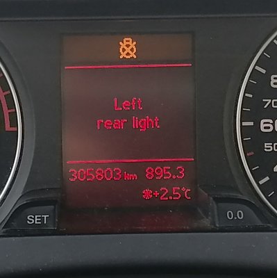

    A4 B8 Avant, немка, все лампы родные, без диодов.
    Погасла лампа заднего левого габарита в крышке багажника, на приборке ошибка лампы есть, справа габарит работает.
    Что смотрел:
    - лампу менял местами с соседней - работает;
    - визуально контакты как новые;
    - перетертостей провода в районе фонаря не замечено;
    - клему вытащил вставил;
    - в багажнике справа клему вытащил вставил;
    - все предохранители проверил;
    - замерял, питания на проводе нет.
    Есть ли электрическая схема ?
