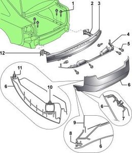

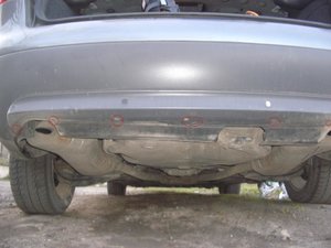

    Можно ли снять нижнюю часть заднего бампера (накладка где сенсоры) не снимая его весь?
    Я 7 шурупов открутил, а она не снимается, там сверху её какие-то защёлки? Как их снять? А то крепко слижком держится.
    Delal po etoj sheme,ne polushilosj, to li shema ne tochnaja, to li ruki ne te..
    Снятие
    Выверните винты 5 и снимите нижнюю накладку с заднего бампера.
    Откройте крышку багажника, снимите внутреннюю отделку багажника и выверните гайки 10.
    Выверните винты крепления нижней части облицовки ниши заднего колеса, отведите ее в сторону и выверните гайки 11.
    Из багажника отвинтите болты 1 крепления бампера.
    Потянув назад, снимите бампер вместе с балкой с автомобиля.
    Установка
    Установка проводится в последовательности, обратной снятию. <STYLE type=text/css><!--td.attachrow { font: normal 11px Verdana, Arial, Helvetica, sans-serif; color : #000000; border-color : #000000; }td.attachheader { font: normal 11px Verdana, Arial, Helvetica, sans-serif; color : #000000; border-color : #000000; background-color: #D1D7DC; }table.attachtable { font: normal 12px Verdana, Arial, Helvetica, sans-serif; color : #000000; border-color : #000000; border-collapse : collapse; }--></STYLE>

    Открутить саморезы снизу, залезть под авто (лучше на подъемнике) и отцепить плоской отверткой скобки металлические- они надеты на ушки-язычки накладки, вставленные в прорези бампера, потом не вылезая из под авто снять разъемы с датчиков.
    Самый гемор- снять разъемы с датчиков... но можно обойтись и без этого... сам датчик вставляется с внутренней стороны накладки через отверстия в бампере, и фиксируется двумя защелками-зацепами, так вот если с разъема не снять клему, то проще выдавить датчик внутрь, сперва разведя защелки. будет висеть все это хозяйство на проводах и никуда не денется...
