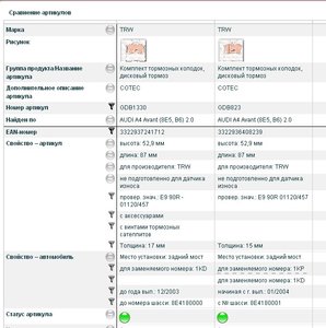

    Я тоже так думал, но меня смутила надпись в ETKA: для F>>8E-4-180 000.

    если я не ошибаюсь они все одинаковые, только толщина разная, вот что говорит каталог TRW: 17мм стояли до 2004г., 15мм после 2004г. Моя 2007г. ставил себе TRW GDB823
