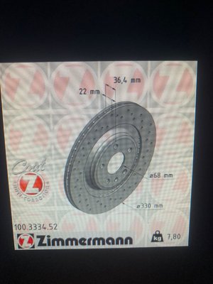

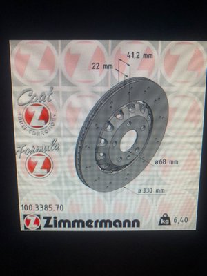

    Ситуация в принципе простая... во время безмятежной радости от езды получаю звонок от "товарища" переполненного чувством зависти, который радостно спрашивает "А знаешь сколько стоят задние тормозные диски на твою рс?"
    Вообщем стоят они 130 тысяч как я выяснил и вот в чем вопрос:
    На А5 идут такого же диаметра 330мм вентилируемые диски но стоят они 24 тысячи за пару!
    Ну и собственно отличаются они как указано на изображениях только по вылету и весу!
    Внимание вопрос: Встанут ли? ))) стоит или нет заморачиваться...

    Если вылет разный, не встанут, упрутся в скобу.(направляющую колодок)

    так я могу либо проставку сделать либо скобу тоже поменять... или я ошибаюсь?
  4. АндрейР
    АндрейР Желаю чтобы все!
    19 апр 2004
    65.944
    A3\8P\2,0Т\Q
    В принципе-да, можно что-то "заколхозить".
