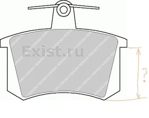

    А чего ты решил, что они длиннее?
    Какой размер где вопр знак стоит?
    Фотку в сравнении с другими колодками можешь выложить?

    Не, эти колодки одинаковые по высоте, определяющий размер - это тот, который я отметил, а то что вверху конструкция прижима разная (соответственно и его высота) - это не имеет никакого значения

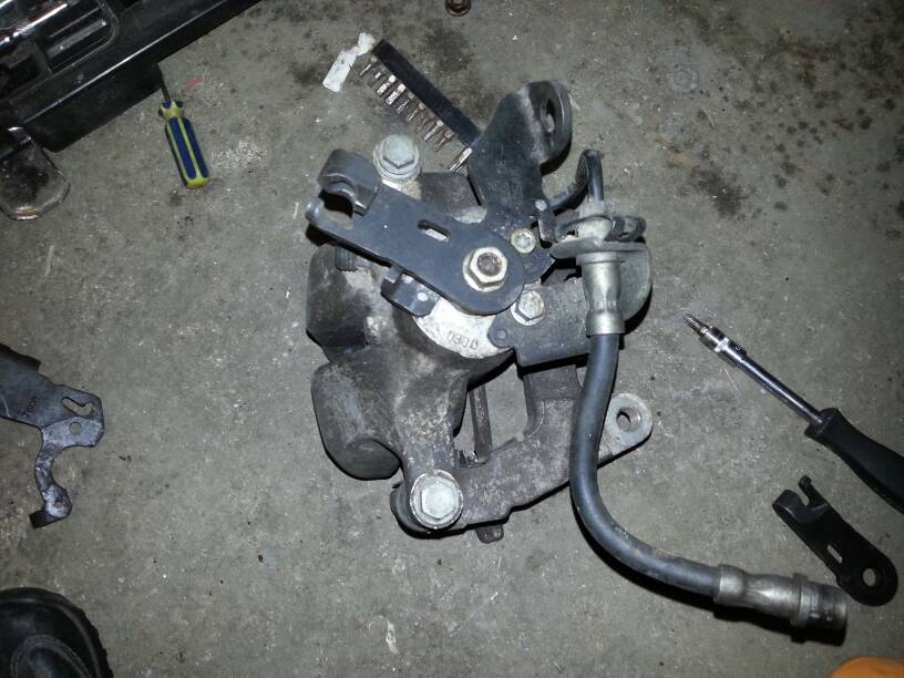

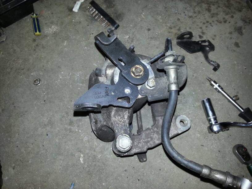

    А еще попутный вопрос: сейчас так на суппортах флажки для ручника располагаются
    А если взять флажки с другой стороны и поставить, то получится так
    Вопрос: насколько критично просверлить отверстие в суппорте и еще флажок ходить будет против часовой стрелки. Хотя поршень одинаково выдвигается когда флажок качаешь в любую сторону..

    Прочел свой пост, лучше я трос ручника переложу, благо места там навалом. И с внедорожной точки зрения лучше, не оборвать.

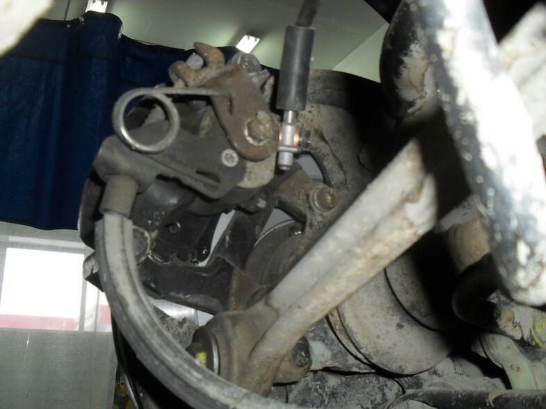

    Хотя я смотрю суппорта одинаковые, разница, вроде, в том как трос ручника заходит..
    Или хз. вот фото как дас72 поставил
