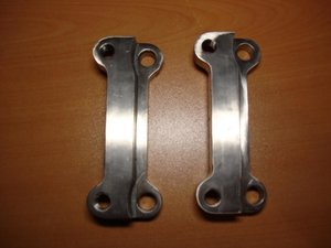

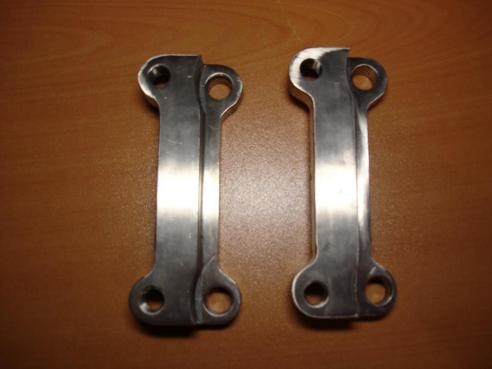

    если имеются суппорта и скобы от 4.2, не поставить проставку под 302х10 от нового урода, и вкорячить тормозной диск 310х22 от а8!

    Что за проставка ?

    проставки под скобу, делает одноклубник в варонеже, под 302х12 диск!

    Саш, они у меня же стоят. Ты видел.

    И что, взяв их можно вкарячить 310х22 диск ? а влезет, или стачивать нужно будет ?

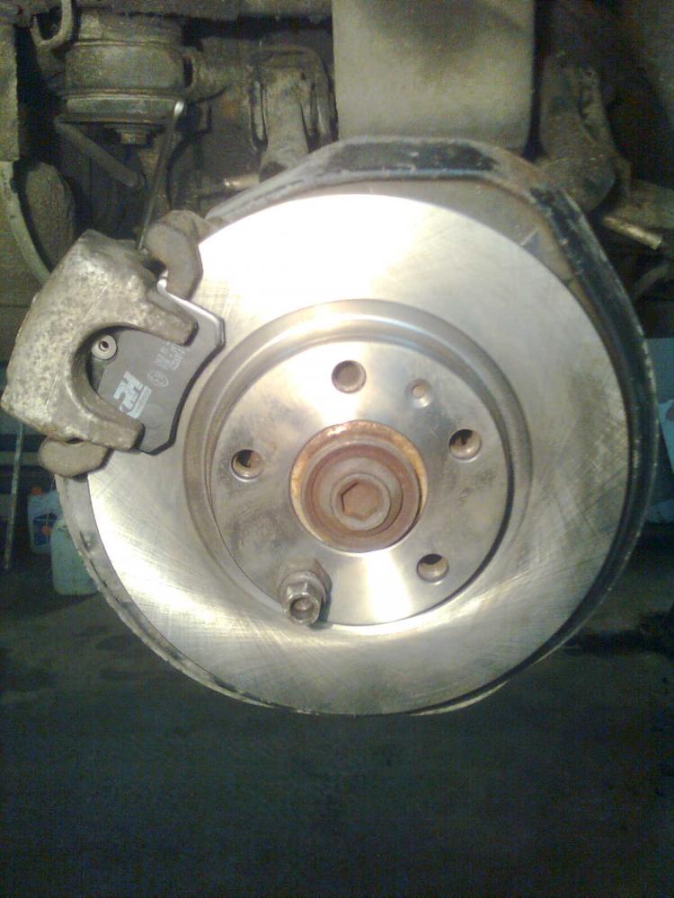

    Подскажи а колодки эти-8E0 698 451 L
    Сегодня купил.Завтра примерять буду.

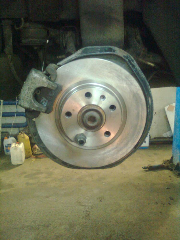

    Поставил сегодня.Шайба на глаз где то 1.5-2мм.
    Фото прилагаю.

    billi007 Живу я здесь
    15 янв 2008
    1.871
    4,2 продан((, остался ЛЁВА))), 2.7 ржавое ведро
    Ет 280?

    Вылет не мерил.
    Болты старые оставил.
