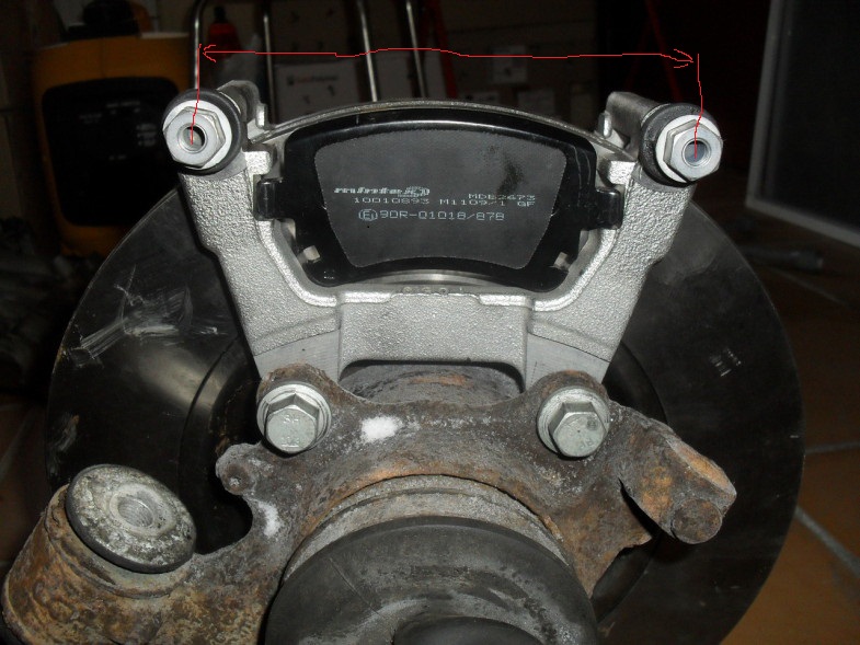

    Мне не колодку, мне вот этот размер. Или это не твои скобы?
      171,7 КБ
