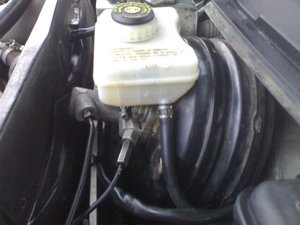

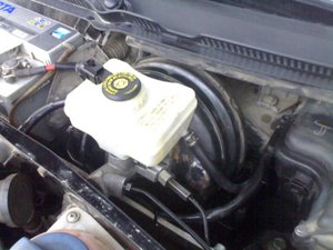

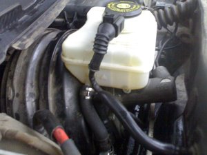

    Поставил бачок от Q5, A4 B8
    Теперь воздух не цепляет, но ошибка все же появляется!
    Остался вариант установки родного ГТЦ на большой вакуумник!(
