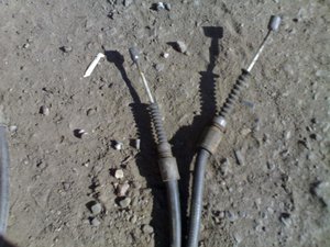

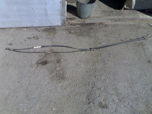

    Установил троса RS6 C5!-теперь с ручником вообще все замечательно!
    Разница в длине по кожуху 3см.
    Так же занялся прокачкой тормозов, с помощью педали, до этого качал насосом, через бачек!
    Итог прокачки удивил, вместо жидкости пошла практически пена, из переднего контура! Возможно жидкость воды нахлебалась!
    После прокачки тормоза ожили, работает ESP ABS, системы нормально отрабатывают, проверял).
    До этого сменил датчик давления в системе тормозов! В родном датчике было что похожее на пасту).
    Тормоза не узнать, самого из за руля выкидывает, очень четкая информативность!
    Как себя поведет дальше ESP ABS время покажет!
    Планирую прогнать через систему еще 2л новой жидкости, 1.2 л. уже прогнал.
    На всякий случай готовлю вариант Большой вакуумник и родной ГТЦ, удлиняю шток на 20 мм!

    С тросом удивил, у меня всё налезло на родной. А жидкость тормозную я так же сливал до тех пор,пока прозрачная не пошла. В начале выходила какая то серо-мутная грязь. С победой! :thumbup:

    за то у меня ручник до самого верха можно задрать, и есть свободный ход!
    у меня шла не грязь, а пена))):beer:

    Ну это основной + тросов RS6 C5)))
