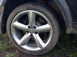

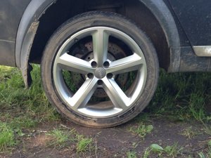

    Для апгрейда нет предела стоит только начать. Планирую на перед 365 но пока всё упирается в одно - бабло не бесконечно. Ещё фото нашёл с колесом.

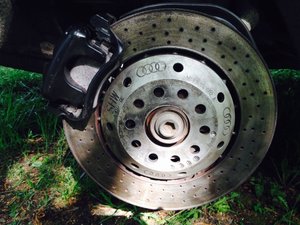

    A6C8
    Судя по выработке запас сверху 1-2мм имеется,так что если и будет выступать то думаю не критично.

    Тоже предпологаю что мм 2 буртик имеется!
