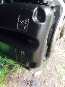

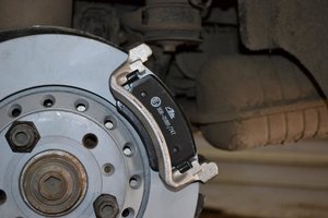

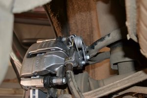

  14. Sergey150969
    Sergey150969 Новичок
    28 ноя 2008
    20
    Ауди Аллроуд 2.7
    Ну вот и я модернизировался... )

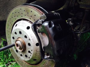

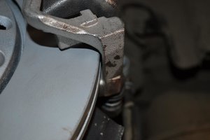

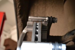

    Поставил сегодня новые тормоза по варианту 4 (310 на 20мм), проехал мало, оценить эффективность не могу. Пока отчет по установке. Времени на монтаж около 3х часов. При монтаже скоб применялись шайбы толщиной 3мм, встало всё ровно, соосно диску и на одинаковом, около 1,5мм, расстоянии по радиусу. PS: Покупайте сразу шланги, мои были в мелких трещинах, поставил пока старые, новых в наличии в городе не нашел, заказал комплект...((( А пока смотрите фото, как всё установлено видно:

  15. omnik
    omnik Участник форума
    18 янв 2012
    232
    allroad 2.7tt
    себе назад закатил б\у диски с передка, предварительно проточил до требуемой толщины.
  16. Garage.Inc
    19 дек 2006
    17.407
    Литва
    cannondale sl2

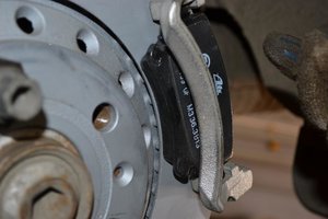

    пластины направляющие под колодки принципиально не поставил?! :shock:
  17. Sergey150969
    28 ноя 2008
    20
    Ауди Аллроуд 2.7
    ))) Поставил конечно! Фото примерки... )))

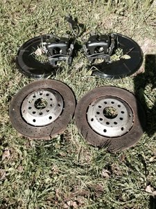

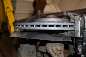

  18. horch13
    horch13 Участник форума
    2 окт 2011
    499
    A6C8

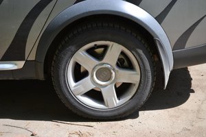

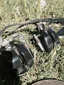

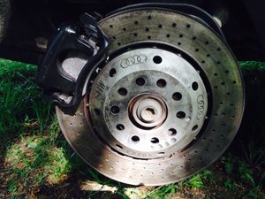

    Поставил от РС6. "Болт он" отказались категорически помещаться. Спасибо Garage.Inc подсказал как можно решить проблему. Тестирую, вроде ОК.

  19. lehachel
    lehachel Живу я здесь
    22 янв 2008
    3.705
    A6 2.7T.6МКПП
    С какими проблемками пришлось столкнуться???
    У самого лежат, время не доходит до установки), правда я думаю их ставить с дисками от А8, у них вроде высота поменьше чем у РС
    Они в 17 колеса входят, не проверял?
  20. horch13
    2 окт 2011
    499
    A6C8
    Пришлось немного сточить скобы в районе крепления их к ушам и делать проставку между диском и ступицей. В целом не шибко гемморно. 17 диск устанавливается впритык. Высота торм.дисов роли не играет, 16 размер цепляет за суппорт
