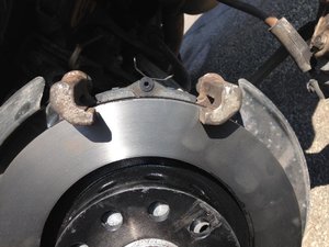

    вот так выглядит конечный результат!

    да там вся работа сводится к обычной замене суппорта со скобой и установке нового тормозного диска!Далее обычная прокачка тормозов!).Был один нюанс , требовалось подложить шайбочки толщиной вроде 3мм(толщина подбирается по месту установки), между скобой и кулаком, чтоб диск стоял по центру скобы!Для диска высотой 46мм.
    Но это для полного привода, как будет у моно не в курсе!

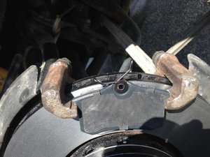

    картинка с установленными тормозами представлена!
    текстом все объяснил что делал!
    почему 280, забыл что есть 269 с 47 вылетом)))
    да и это к лучшему вышло так как тормозная колодка работает от края тормозного диска 2.5 мм!
    фигня не фигня а тормоза уже прошли 10000!работают нормально, правда после установки переда 360, зада снова не хватает))).
    скоро буду ставить 335 зад, с суппортами RS6 C5!

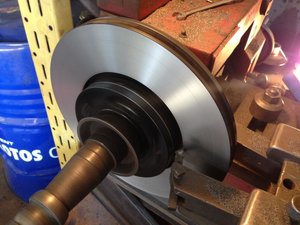

    как обещал, да простит меня автор темы. в нашем мире принято сначала чиповать авто а уже потом заниматься тормозами, я пошел против тренда, сначала решил сделать тормоза, начал с задних, пойдя против тренда во второй раз.

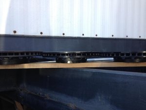

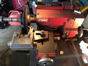

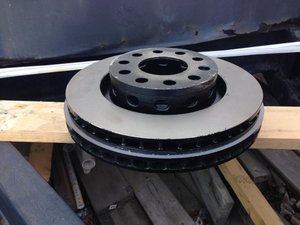

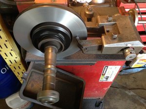

    итак как было у меня: изначально у меня стояли как и у всех allroad 2.7 255 невентилируемые диски. хотел бы я взглянуть в глаза тому конструктору который додумался на авто весом почти 2т...что-то я отвлекся. в общем процесс снятия описывать не буду, 8 болтов, два шланга и два троса. все просто. донором у меня была а6 4.2 04г, с нее были взяты суппорты и скобы. тормозные диски б/у от а4 1.8т 288"25 и ПЕРЕТОЧЕНЫ, под размер 280"23 благо "мяса" достаточно. диски были уменьшены по диаметру и толщине рабочей зоны. такой поступок объясняется тем, что есть на чем точить и тем, что результат мне был неизвестен, и вкладываться не хотелось, донор шел под пресс и все с него досталось даром, купил только тормозные колодки. если ваш донор allroad с мотором 4.2 то вам потребуется диск 269X22MM высотой 48мм с номером 4Z7 615 601(диск от а6 НЕ ПОДХОДИТ, у него высота 54мм нам нужна 48 или 46+шайбы) и скоба 4B0 615 425 или BDA 616 trw, ну и суппорты, в таком варианте все встает bolt-on, безо всяких переделок. если ваш донор как в моем случае а6 4.2, то вам повезло на 11мм диаметра тормозного диска, хотя разницы скорее всего просто не почувствуете. объясняется это тем, что у а6 алюминиевый кулак, а у allroad стальной, а под разные кулаки разные скобы, скоба от а6 4.2 4D0 615 425 B или bda 510 trw выше скобы allroad 4.2 приблизительно на 4-5мм, видимо уши крепления в алюминиевом кулаке ближе к центру ступицы. итак процесс подгонки диска; фото для сравнения высоты дисков справа налево: а6 4.2, allroad4.2, а4 8E0 615 301 P или а8 8E0 615 301 P; сравнение 269(сверху) и 280(снизу) видим недостающие мм за которые вылезает колодка, если использовать скобу от а6 и диск 269мм то колодки вылезают за диск приблизительно на 4-5мм; поэтому с высокой скобой используем диск 280мм и тогда уже диск выше колодок на 4мм, но при этом между скобой и кулаком подкладываем шайбочки, 46-48=2, 2мм и тогда диск будет по "центру" скобы. фото шайб и конечного фото нет, извините, тел. разрядился. далее все собираем и наслаждаемся! надеюсь максимально понятно изложил.
