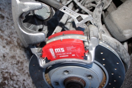

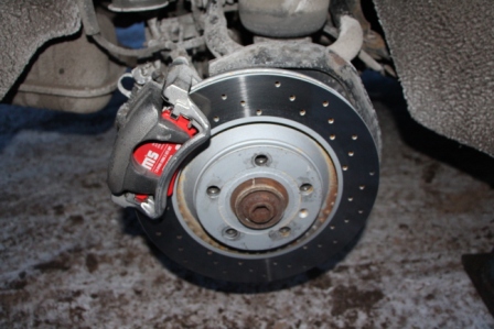

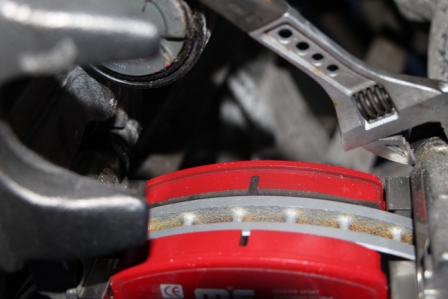

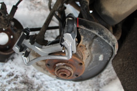

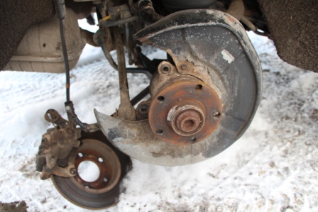

    Привет парни! Ну вот и я проапгрейдился. Из первого поста ТС выбрал 4-й вариант. У меня зимняя резина на 16-ых дисках, по этому и выбрал этот вариант. Пыльники оставил свои, хотя и заказал новые как прописал ТС, но с ними оказалось много мороки, а по размаху они не на много больше стоковых! Диски - Otto Zimmermann. По бюджету, всё брал на ЭКЗИСТ, скобы по 1700, суппорта по 6500, диски по 2500, пружинки по 400. Итого = 23000. Цена примерная, не помню копейки, но не больше 25т.р.
    Из гемора: Нужно вынести скобу на 8мм от старого посадочного места(мне сделали проставку) и болгаркой отпилить лишнее на старом пыльнике, а и болты крепления скобы уже не пойдут - короткие.
    Теперь фото по порядку, блин парочку удалил безвозвратно:

    Какой зазар получился между торцом диска и скобой?
    колодка как на диск лягла - выступает ли за верхний край диска?
  8. emelja
    emelja Завсегдатай
    8 июл 2010
    665
    allroad АКЕ АКПП
    Врать не буду, не мерял. Не за что не цепляет - факт!
    Выступает за срез где-то 1мм. Думаю как устранить, но не сейчас. Посмотрю чем чревато.

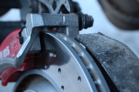

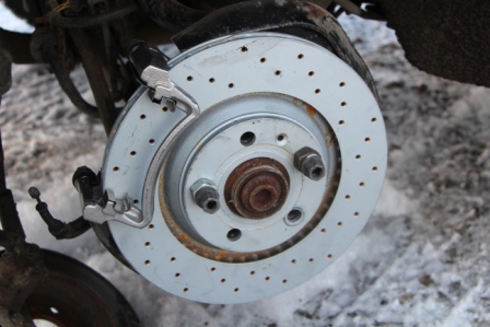

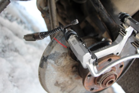

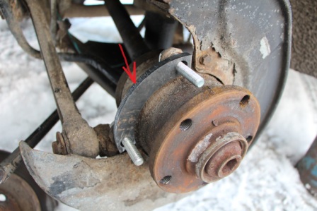

  14. emelja
    emelja Завсегдатай
    8 июл 2010
    665
    allroad АКЕ АКПП

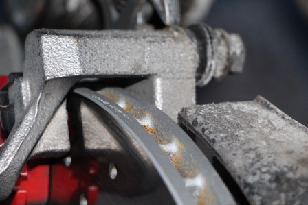

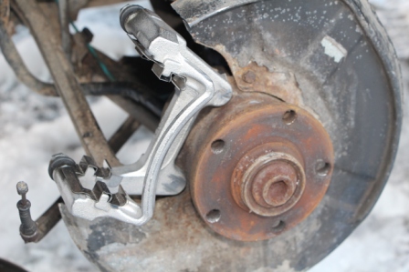

    Прошу прощения что долго, небыло возможности раньше.
    Короче колодка выглядывает не 2.3мм, а от торца диска до скобы 8мм я намерил. думаю диски 310мм станут хорошо.
