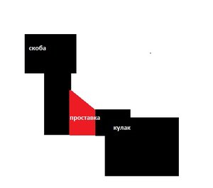

    шайбы на вскидку 8мм примерно надо будет подложить - на фотках видно там где зазаор между кулаком и скобой

    Почему? Веть можно это сделать как-то более цивилизовано, а не шайбочками, жестянкой от пивных бутылок и алюминиевой сетки со стеклопластиком? Как это принято в россии...

    может быть можно кулак поменять?

    ну про такое речи и не было
    хорошие материалы залог успеха :thumbup:
    можно сделать типа такого:
    увеличить площадь соприкосновения

    нечего там менять - от разных машин детали
    да и даже если бы можно было - стоимость кулака - космос:rollingeyes:
