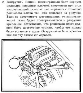

    Audi A6 Quattro 1995 2.8L , тормоза дисковые
    менял вчера тормозные колодки на машине. Одно колесо сменил без проблем, а вот второе пришлось по.......ся. Когда откручиваешь суппорт, то одним ключом крутишь, а вторым держишь направляющий палец,чтобы не прокручилвался. Вот получилось что на одном из колёс один направляющий палец ходит туда сюда, а второй застопорился или прикипел. На один жмёшь он с резинкой двигается и отпружинивает обратно, а этот хз что с ним произошло. Вставил новые колодки, и кое как воткнул суппорт обратно. Колесо первые 30 км грелось и пахло гарью, сейчас греется меньше и запах не такой резкий, а на втором колесе всё впорядке. Что там за механизм, может мне разобрать да стукнуть молотком посильнее???? подскажите, или оставить как есть.

    что вообще из себя представляет палец??? это снаружи гайка, приваренная к трубке с полостью. Эта вся тема одевается на манжету, которая и отталкивает, а что его внутри несущей держит то ???
    Один вопрос, когда выкручиваем болты , зачем пишут чтобы мы пальцы держали другим ключом ибо если не держать то сломать что то можно??? Можно ли вообще крутить пальцы и держать их только при ввинчивании и вывинчивании болтов? спасибо

    так иначе он будет проворачиваться.

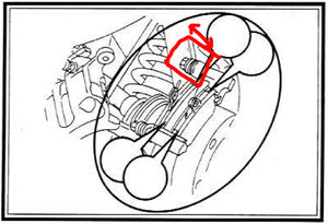

    тогда что он разрушит, если будет проворачиватся, смотрим картинку.

    Если палец не заклинен,он будет проворачиваться и все.А так он ничего не разрушит
