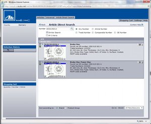

    дано: 8d2 aqd quattro 99гв.
    в обоих вариантах http://vagcats.info/base/au/3/1232/219/6/7514 и http://vagcats.info/base/au/3/1233/224/6/8541 диск имеет oe номер 8D0615601A.
    direct search на сайте ate выдает 2 записи:
    выводы в состоянии сделать сам?!

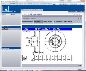

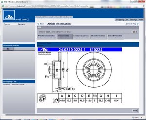

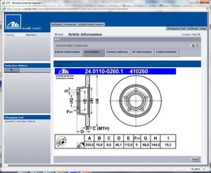

    http://www.ate.de/generator/www/com/en/ate/ate/general/home/index_en.html, поиск по коду 8D0615601A.
    вывод: можно использовать диск 24.0110-0260.1 и скобы bda559.
