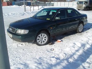

    Я себе вырезал из твёрдого куска литой резины проставки(толщина 2см),вот как выглядит автос!Никаких проблем и 0 затрат!Садиться 3 человека сзади,арки на уровне калёс!

    2-3см достаточно,и ты заметишь что у тебя машина поднимется(растояние от калеса до арки)приблизительно на 10 см.Это не значит,если проставка 2см,значит будет выше на 2см.Если конечно пружины у тебя не совсем убитые.
