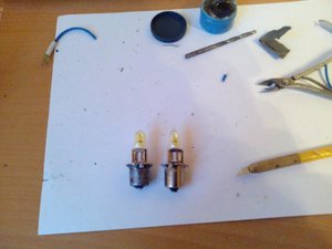

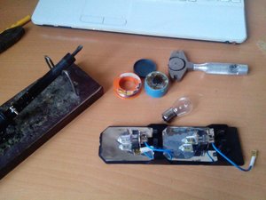

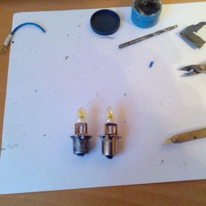

    Часто бываю на даче и заезжаю задом и нииии хрена не видно.. Плюс у меня задних фонарях ооочень легкая пленка наклеена. Прошу не путать глуховую тонировку и сразу меня пинать. Но все же света мне для заезда на дачу и ночью в гараж (свет выключают в 00.00) маловато будет)) Вообщем посмотрел в инете и решил сделать. Если долго жопой не ехать то ни проводка ни плафон не плавятся. кстати покупал светодиоды и какой бы диод не покупал все равно он светит ни фига не ярче лампочки )) да еще и точкой, хотя брал рассеивающие

    ну если 21w еле видно но видно. то думаю 55w будет хорошо видно))) ща пойду попробую поставить скину фотку попозже

    Вообщем за колхозил я лампочки .. проводка не горит, сам фонарь не плавится хотя ездил задом метров сто. Света стало в разы больше. Короче я очень доволен.

    Я вот лампочки уже прикупил, но взял послабже-35 вт, тоже колхозить буду. Ты спираль примерно на высоту штатной ставил, или без разницы?

    без разницы
