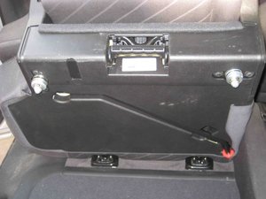

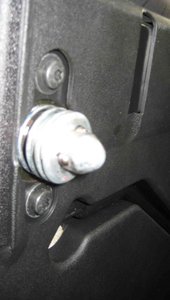

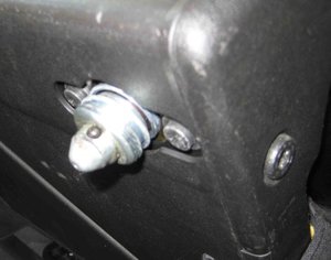

    Сделал фотки кресла:
    1-е: общий вид
    2-е: правое крепление (пружина сжата и держится на шариках, которые как я понимаю должны утапливаться после отжатия ручки)
    3-е: отверстия в днище
    4-е: левое крепление, с торца болт на крупную звездочку.
    5-е: зазор который получается если в таком состояние опустить кресла.

  13. 100avant
    100avant Живу я здесь
    14 авг 2006
    4.080
    Коми респ.
    Ауди А2, 1.4 АUA (СВАП на BCB 105 л.с.)
    А под ковром ни чего не мешает? Грязи нет в шарнирах(куда сиденье спереди крепится)?
    Попробуй положить сиденье на пол, надавить на подголовник и ручку поднять как можно выше, потому что пружинка в защелках должна быть перед шариками, а не после.

    Слав, месторасположение кольца с пружинкой (до шариков или после) не имеет значение, т.к. на рабочем кресле хоть так, хоть так все равно защелкивается без проблем... Ручку уже до невозможности оттягиваю и ничего, хотя раньше она еле-еле шевелилась... разработал. Заливал все шарики WD-40... не помогло.
    Вот бы достать схемку механизма, чтобы понять, где крутить, а то не хочется разбирать все кресло и потом ничего не сделать...

    Всё получилось. :rock: Вообщем надо в сложенном состоянии надовить на верхний край кресла (я на него сел коленями), потянуть за ручку и кресла сложатся.
