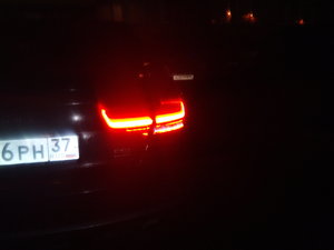

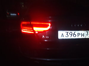

    Ребят, всем привет.
    Стали глючить у меня габаритные огни в задних фонарях. Полазил по интернету, нашёл где человек описывает как он ремонтировал свои фонари, правда на оллроуде, там тупо светодиоды, а у нас что? Как реализована эта лента габаритная?
    Помогите с советом, как ремонтировать и где?
    Добавляют фотки моих фонарей, вот такое хулиганство... Уже даже на панели ошибка по левому наружнему фонарю вылетает.
