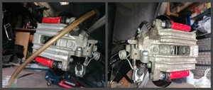

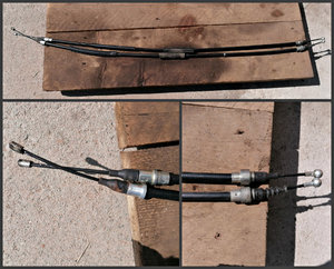

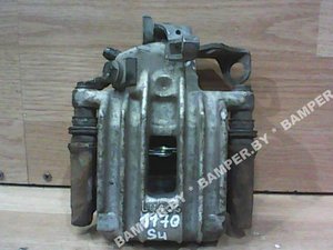

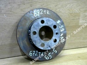

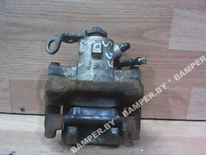

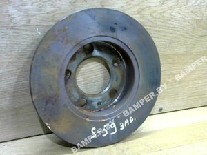

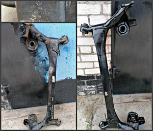

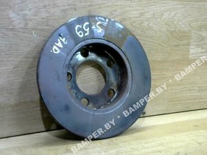

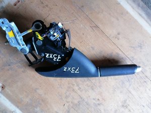

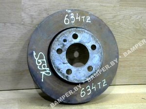

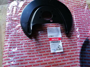

    Двигаемся дальше) Взял БУ свежее поступление. СУпорта колодки диски..практически без износа

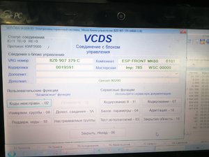

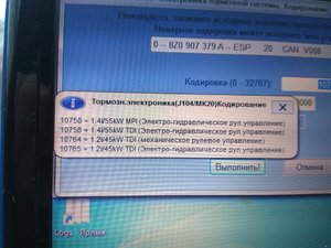

    У меня другая, мне придется перепиновать фишку блока абс ?
  4. серый1970
    серый1970 Участник форума
    29 мар 2016
    338
    Зачем? Кодировку сменить? esp -нет? мозгам без разницы какие сзади тормоза - он просто выполняет свои функции и видит только датчики! (с кодировкой конечно можно поиграться (отодвинуть границу срабатывания abs .....) на драйве много кодировок под mk60 )! (Если конечно блок пустит -чего то там менять!)

    Дмитрий! У немцев свои взгляды !!!! C и B это разные блоки. С максимальный блок -с очень большими возможностями в отличии от В .(у меня EDS в базе) (эти статьи читал давно и внимательно- переделывал T6 c B на С с максимальными функциями (кроме автопарковки). (Не претендую на абсолютную истинность! может где то не прав!)

    Спасибо! но не до конца понял\разобрался)) - мне нужно будет перепиновывать? ( без этого будет неправильно неккоректно работать или что?)
    У меня стоит блок С
    Ну а пока что закупаюсь необходимым..

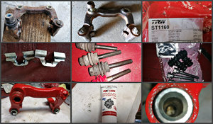

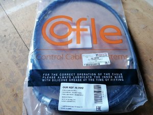

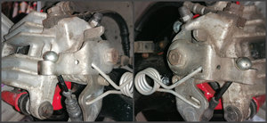

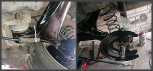

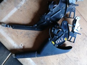

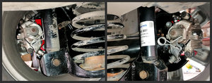

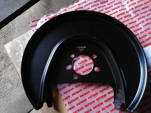

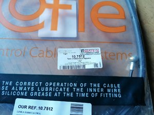

      744,4 КБ
      45

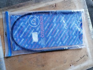

      733,3 КБ
      43
      534,1 КБ
      47
      298 КБ
      38
      317,5 КБ
      42
      278,4 КБ
      40
      299,3 КБ
      42
      176,4 КБ
      43
      446 КБ
      37

    Дмитрий ! как впечатления !
  10. bono05
    bono05 Участник форума
    14 сен 2009
    263
    Беларусь
    Стало лучше) - одно из по настоящему нужных дооснащений!
    При затяжных торможениях на скорости чувствуется что не перегреваются тормоза , и исчез "кивок"
    Теперь вещи и пасажиры не вываливаются из кресел)
    Ну и ручник стал "настоящим"!

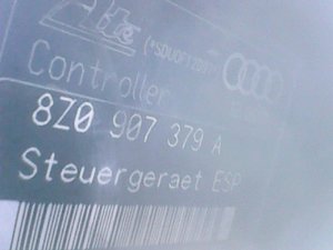

    Приветсвую! Вот по кодировке блока хотелось бы уточнить: у вас с каким номером блок? У меня номера: 8Z0 907 379 A , 8Z0 614 517 - и в кодировке нет вариантов для 1.6, только 1.4 tdi(55kw), 1.4 бенз и 1.2 с гуром и без.
  12. серый1970
    29 мар 2016
    338
    фото диагностики абс! там будет какой mk. датчик в вут есть? (под гтц)
  13. _coss_
    _coss_ Новичок
    3 фев 2019
    9
    Audi A2 1.4 AUA 2000
    Блок MK20, как и у вас, потому и интересуюсь. А вот про датчик в ВУТ - не припомню, надо посмотреть.

    В мк20 нечего менять .( стирается все равномерно , тормозит хорошо, esp срабатывает -адекватно)
