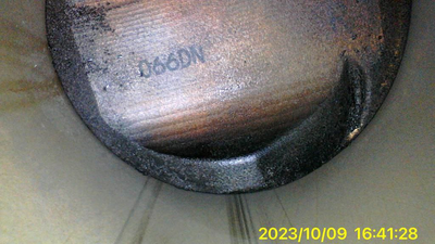

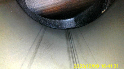

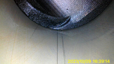

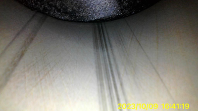

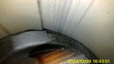

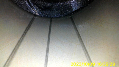

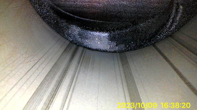

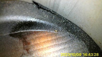

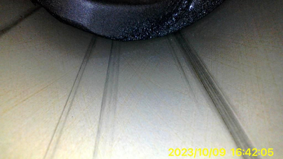

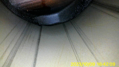

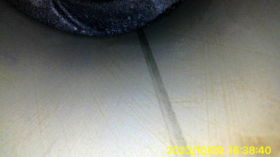

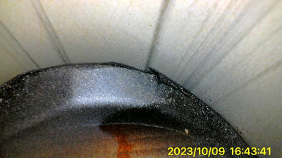

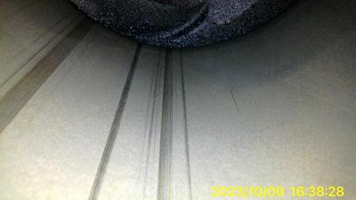

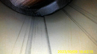

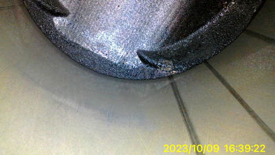

    Приветствую камрады!
    Нужен совет от более опытных.
    Ауди Q7 2014 г.в., пробег 65 000 км, один владелец.
    Загремели натяжители ГБЦ, сняли пихло с кузова для замены натяжителей.
    Решили посмотреть стенки цилиндров эндоскопом.
    Эндоскоп показал задиры на всех цилиндрах и разрушение поршня.
    Решил ремонтироваться.
    Блок поедет на гильзовку и замену поршней.
    Собственно вопрос, как избежать повторения задиров и разрушения поршней после ремонта?
    И в чём может быть причина задиров?
    Наверняка я не первый и кто- то сталкивался с подобной ситуацией.
    Понимаю, что тема обширная. Буду благодарен всем уделившим внимание и ответившим.

    Где вы там увидели поршень розваливающий?
    Это была сажа отвалившаяся,да и задиры сложно назвать задирами так кюцарапины если масло ведрами нежрет яб еще ездил.

    Масло подъедает в меру для немца. По задирам могу судить только по рекомендации механика, который сказал, что это зло. На фото вроде очевидно, что край поршня начал ломаться.

    Если масло кушает чуток, то не страшно. Не все царапки требуют срочной гильзовки))
    Мне тоже кажется, что это нагар на поршне, а не поршень отслаивается. Попробуйте раскоксовку, почистите движок. И проверьте потом эндоскопом этот цилиндр

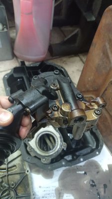

    Да собственно механик сказал- дело твое хочешь соберу тебе как есть и как ты хотел, только натяжители поменяем и в путь.
    У него очередь стоит конца не видно. Люди из других городов едут к нему на ремонт. Знают что делает на совесть.
    Я не адвокат механику, и в жизни разводят по разному и жажду бабла никто не отменял, но знаю его не первый год и не был замечен в шкурничестве.
    Отправил на гильзовку.
    Спасибо всем клубням за советы и живой отклик.
    Начал рыть информацию по задирам, разговаривал с парнями кто в ралли участвует и имеет экстремальный опыт клинов двигателя. Всё сводится к масленому голоданию.
    Или насос масляный не отрабатывает давление, или тупо недостаток масла.
    Я пару раз ловил чек масла на приборке обычно зимой на холостых (живу в пониженных температурах, молотит постоянно), литрушку долил и дальше.

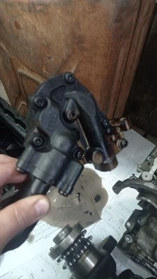

    Мех показал мне мой насос. С одной стороны весь покрыт маслом выгоревшим, а с другой стороны чистый.

    А я скажу своё: масло было намного гуще для вашего региона+ постоянный не догрев ДВС, на холодную масло не успевало закачивать в магистрали, далее закокосовывается сперва маслосъемное кольцо от густого масла, далее закоксовываются и компрессионные кольца, и далее начинает масло попадать уже в камеру сгорания, где поршень начинает перегревается и его ведет и он делает задиры на цилиндрах. ( ЭТО ВСЁ ОТ ПЛОХОГО МАСЛА)
    А после фоток насоса, я бы сказал, что масло не менялось ни разу за 65т.км. или оно как мин.с Камаза. ( Или вас дурили на ТО при замене масла, или при покупке масла)
    ИМХО Делать нужно как говорит ваш мех., т.е. новую поршневую и т.д. + масло как минимум 0-30 и менять его через 7-8 тыс. Но после сборки ДВС масло поменять через 700-800 км. макс в 1000 км.
