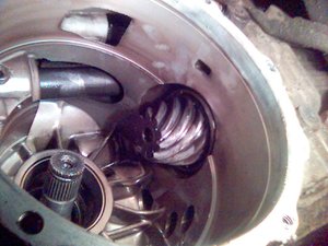

    Вот фото сделал, правда не особо видно.

    да видно, отгрузло край зуба... что тут поделать...
    как вариант, возможен вой от подубитых подшипников валов... разгоняем, загудело, нейтраль- если гул ущел- подшипники вторичного вала(тот на ком сцепление ) под ревизию, если не прошло- то либо подш дифа или подш первичного вала... начни с продольных зазоров на валах, по мануалу сверь, после этого уже смотри на вал... тот скол что я вижу- гула не даст... гул появляется когда все перекошено из за люфтов. подшипники подожжены или зубья сточены, а здесь вроде не смертельно...
