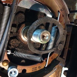

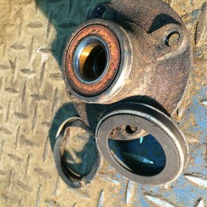

    У меня с ним произошло фиаско (см. фото)
    Вопрос такой, есть ли партс намбер или подходит ли от других VAGов сам этот ротор ? менять живую ступицу в сборе как то не хочеться.
    на фото подобный исправные ротор снятый со ступицы с другого авто. (не подходит по диаметру)

    у меня на первый взгляд тоже, по факту это напресованное кольцо как я приложил рядом от другого авто
    моё кольцо срезало ручником.. заботливо не собраным предыдущим владельцем.
