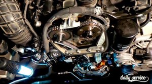

    Ниже приведен фрагмент замены ГРМ на автомобиле с пробегом 70 000 км.
    [​IMG][​IMG]
