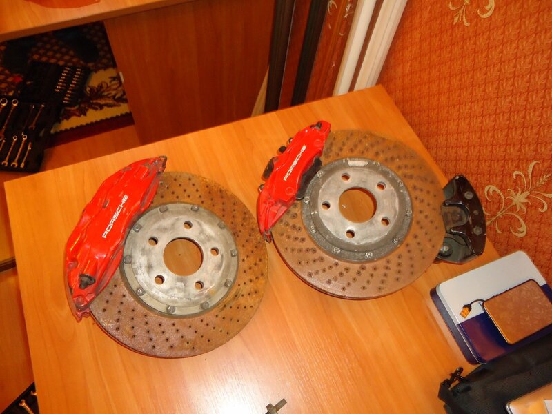

    Хочю такие тормоза:rock:.
    Опиши их.:shock:
  2. Kocmoss
    Kocmoss Завсегдатай
    10 июл 2010
    704
    Allroad A6 2020 TDI A7 TDI '12
    Спрашивай опишу)))

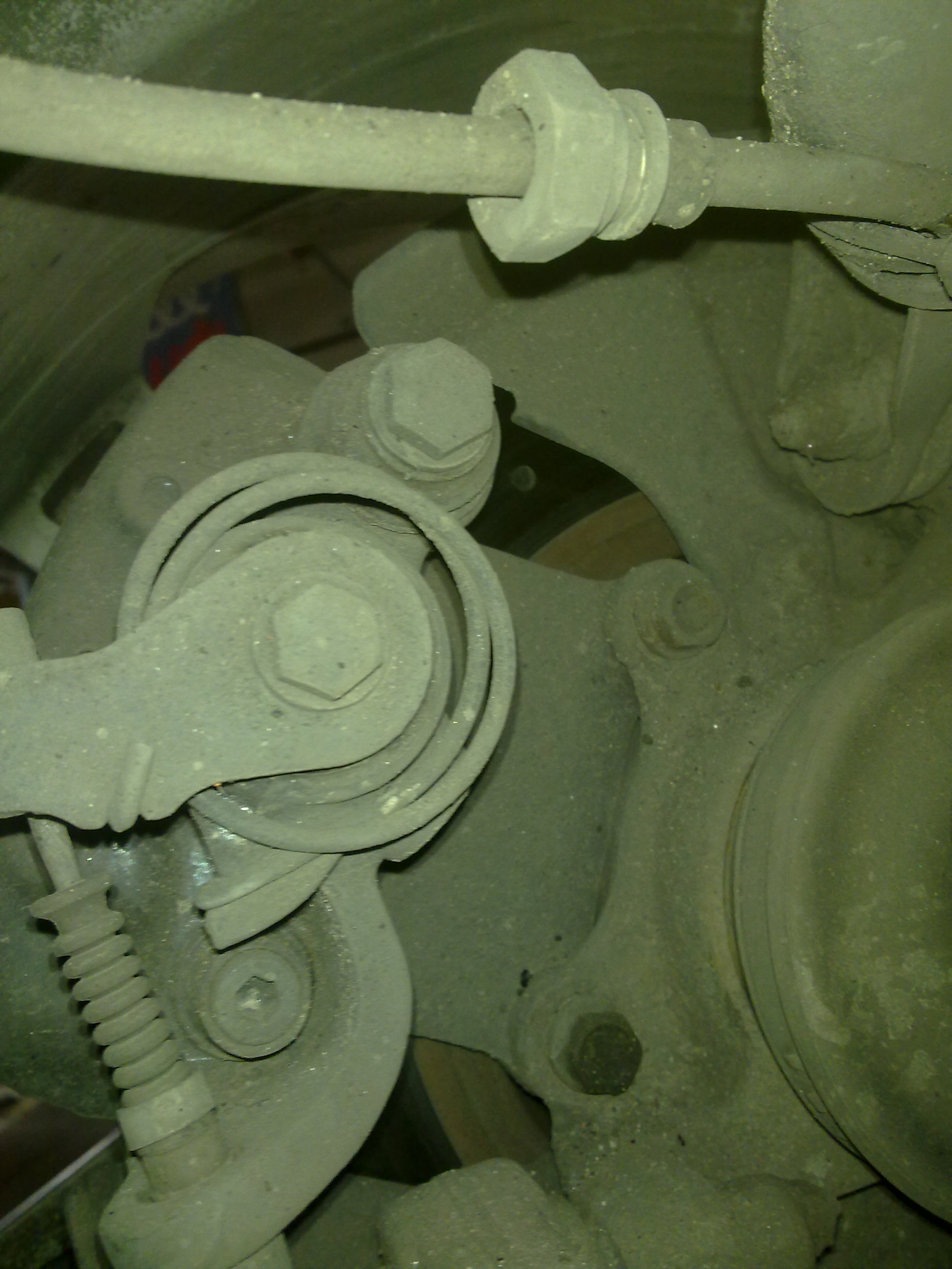

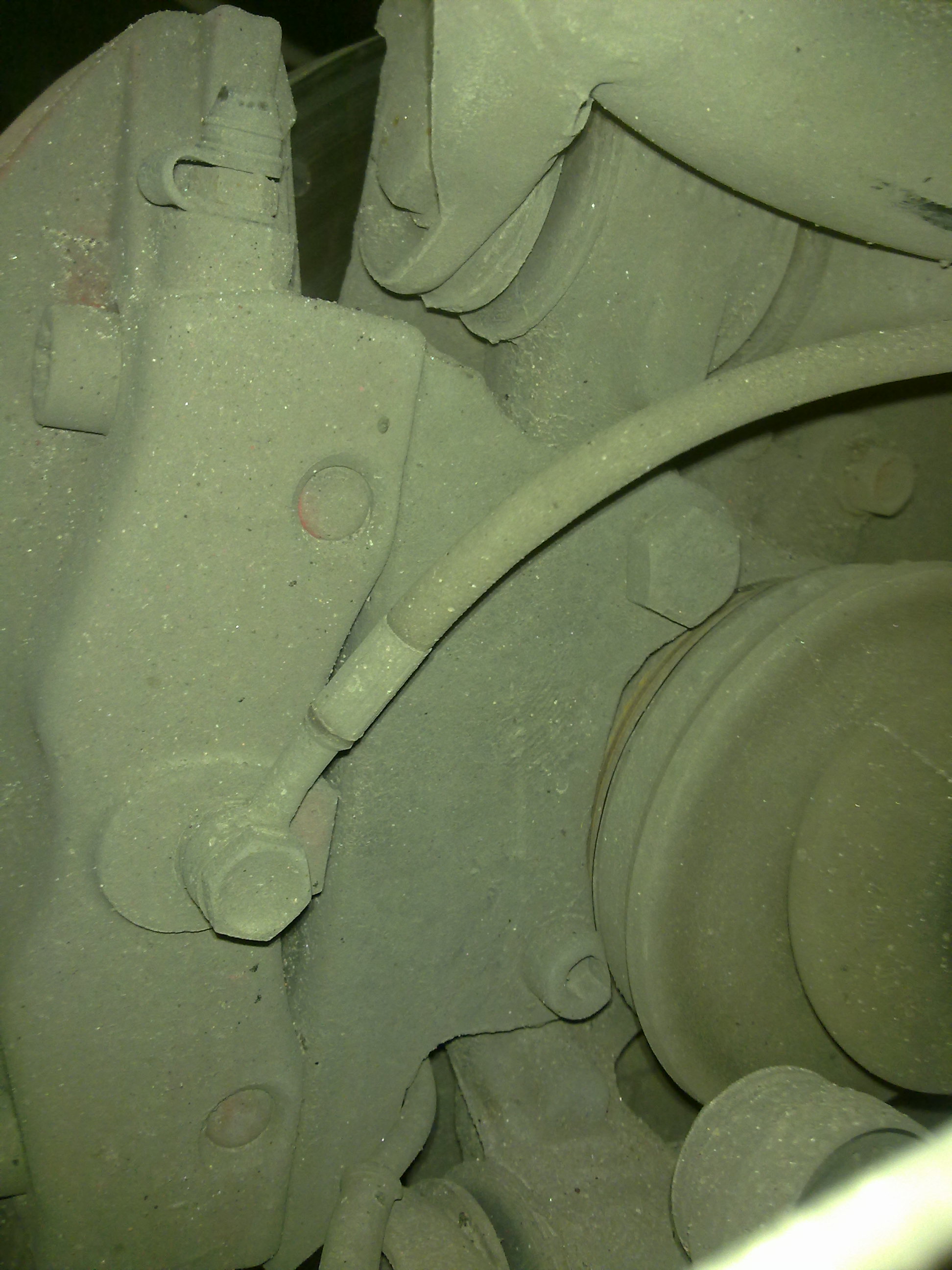

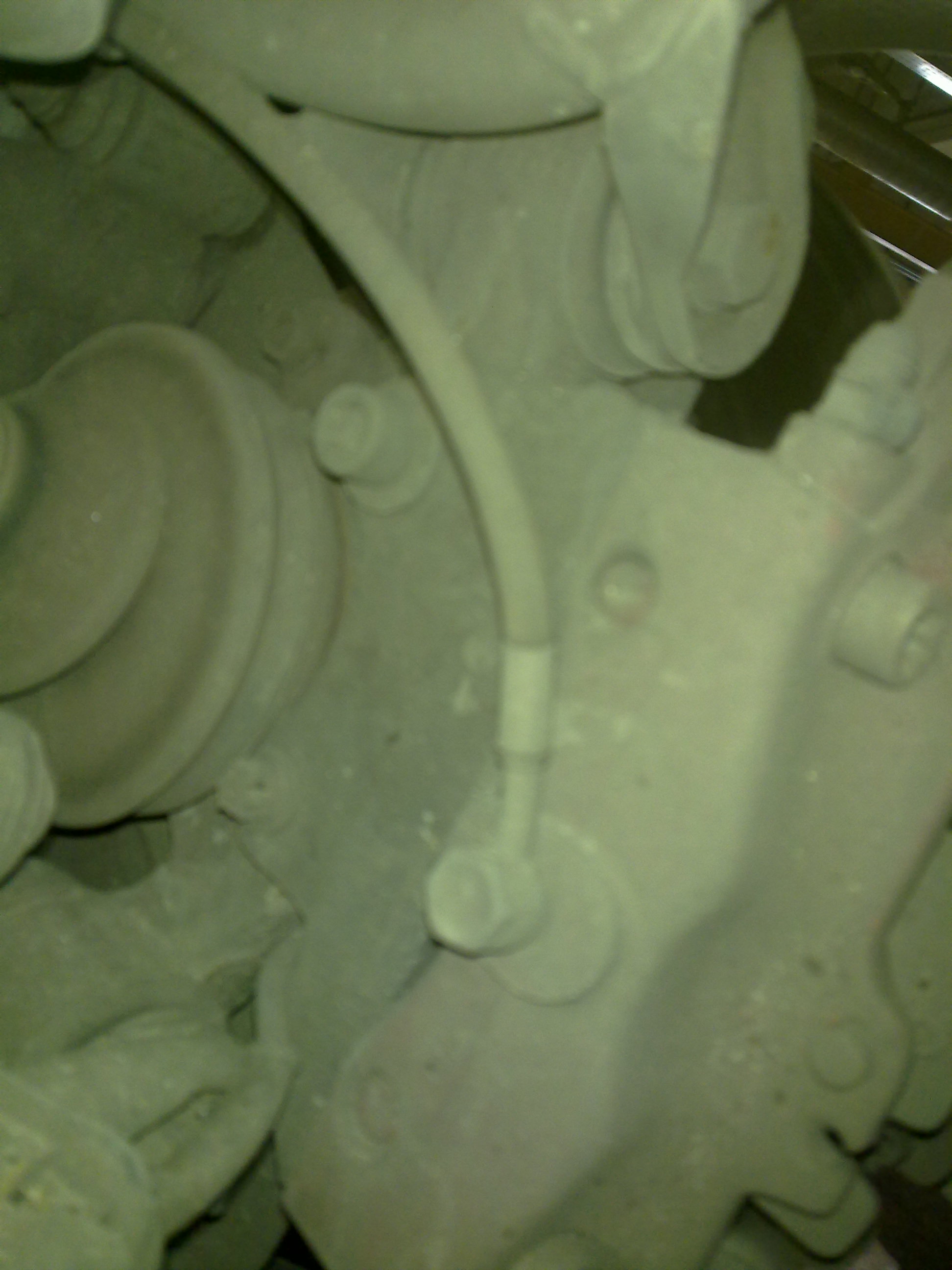

    По 4 поршня перед и зад.... на перед встает 16" докатка, на зад только 17 из за суппорта ручника) тормозят супер) диски не ведет))
    На фото перед, зад и черный ручник.
    To Dzuba:

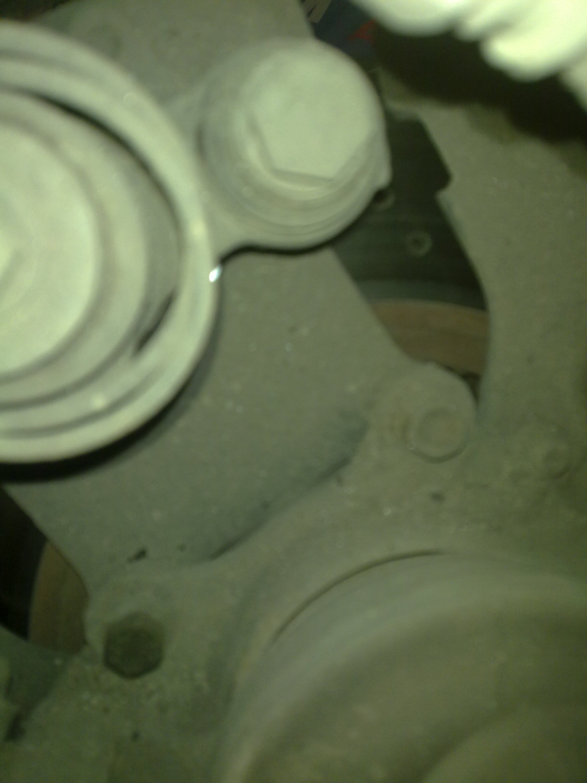

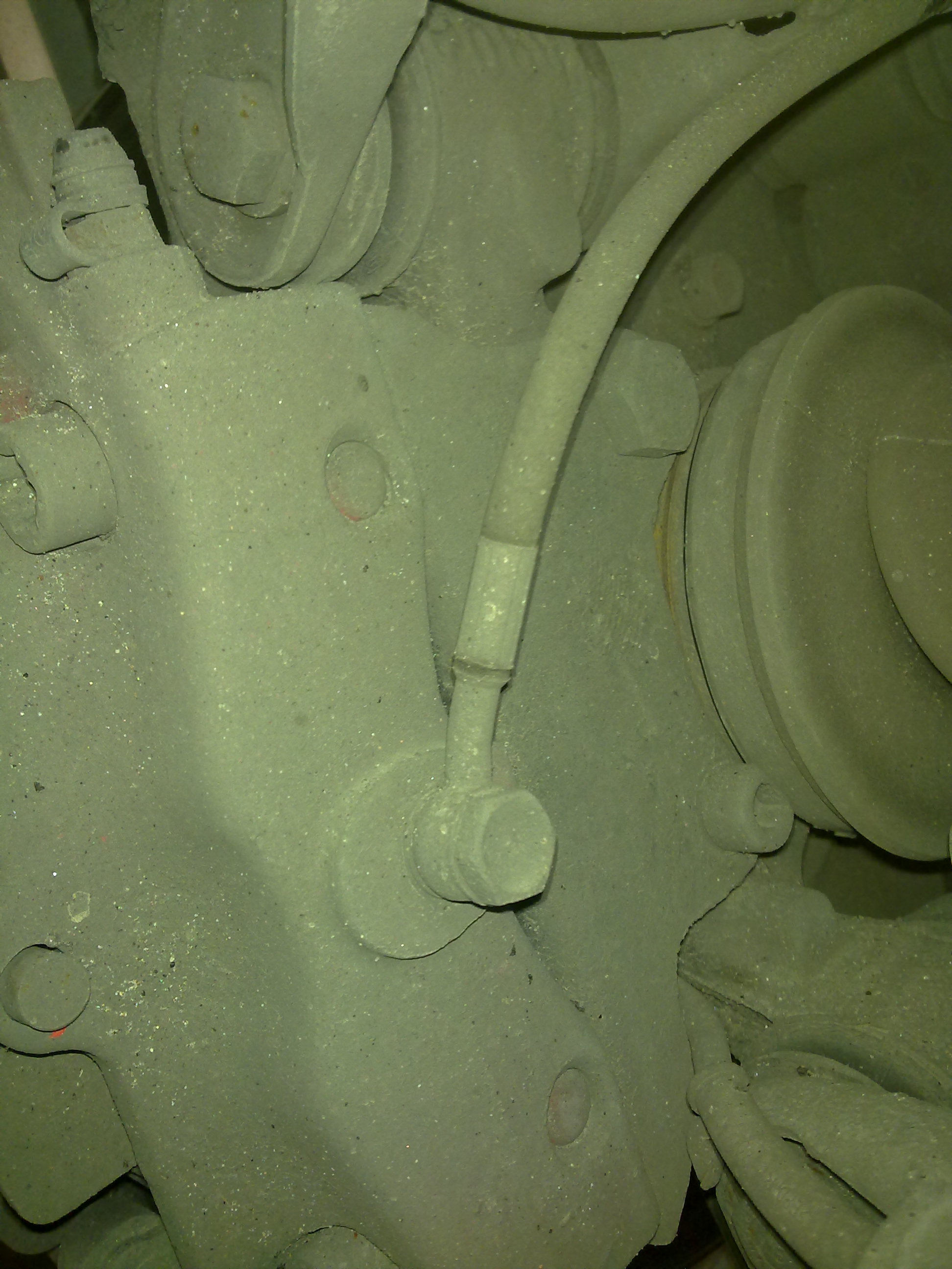

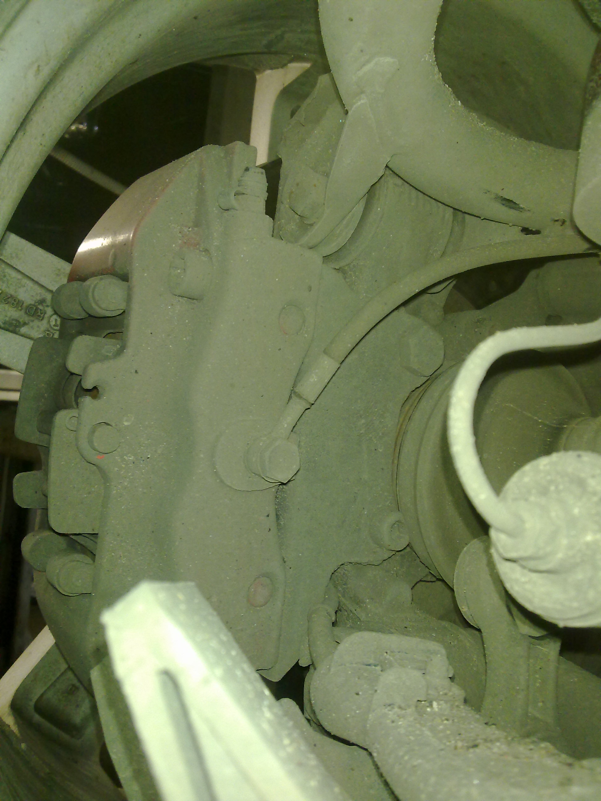

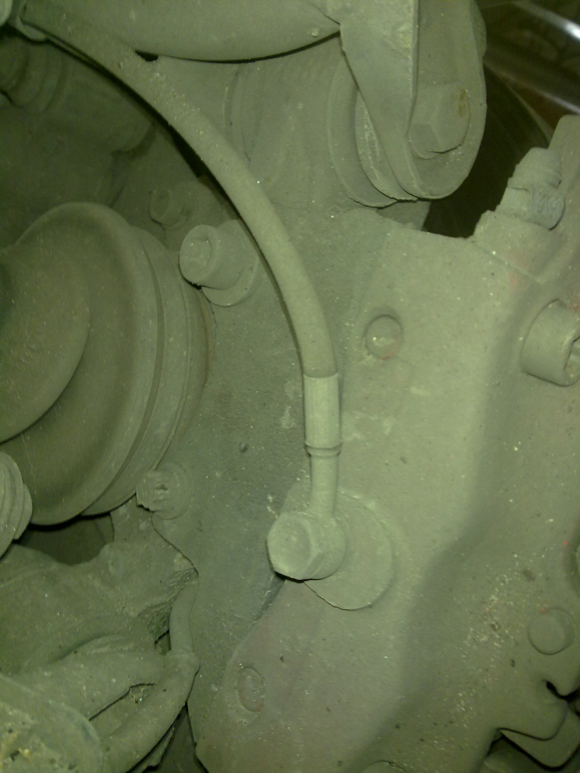

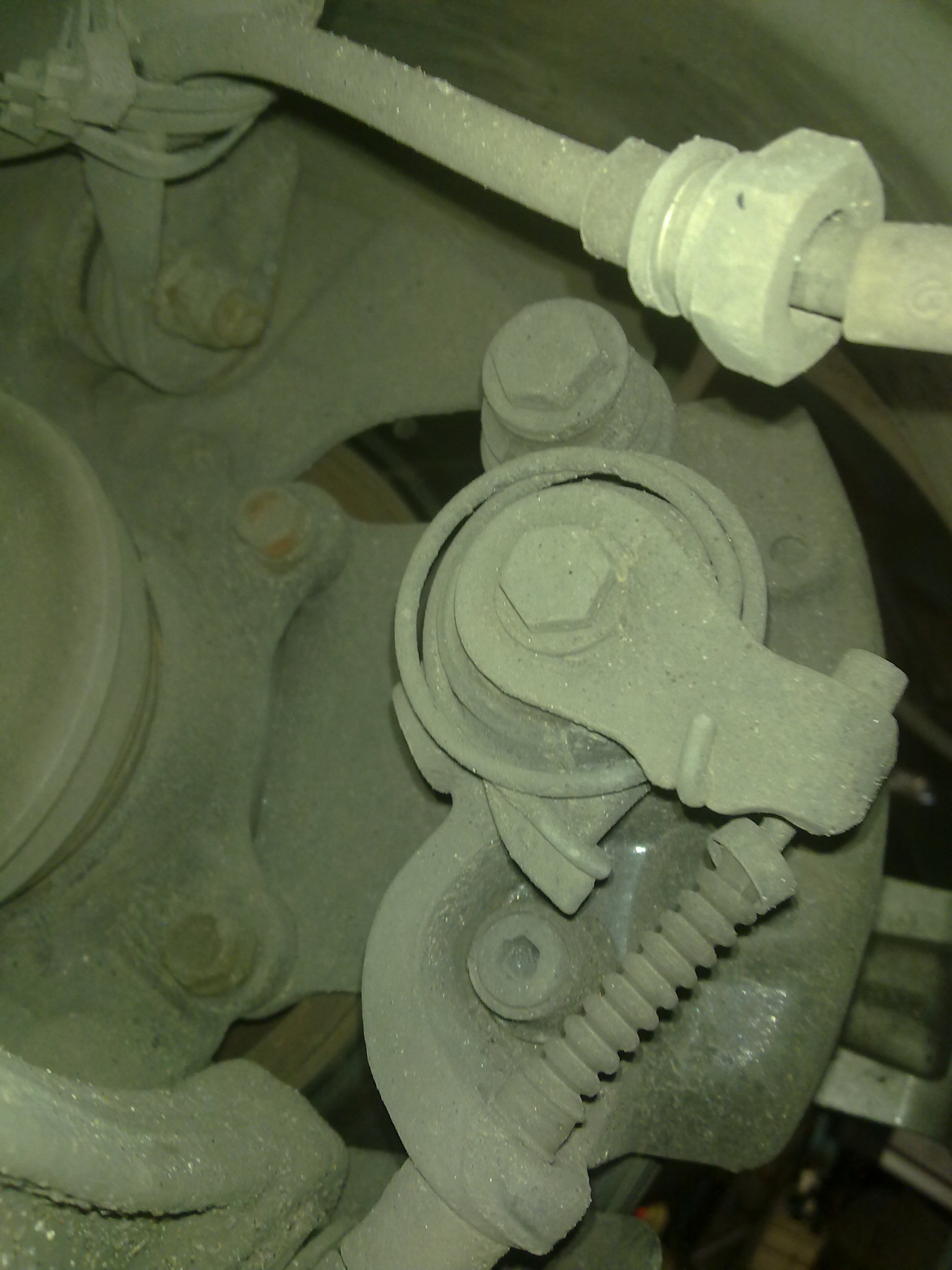

    Сфоткал как крепиться зад. Если интересно, могу выложить фоточки.

    Блин. Очень все грамотно сделано. Думаю не проблема реализовать. Самое главное что есть твоя машина и можно если что всегда снять размеры и форму проставки.
    Вот только засада в том, что я так и не нашел суппорта на ручник.

    Ну вообщем то да. Но есть два весомых фактора.
    Первое- это то что слишком много будет веса на задней оси(неподресоренный массы). Лишних эдак под 10 кг, учитывая больший размер диска, два суппорта, проставки.
    Второе - это то что придется все равно покупать суппорт другой, от 4.2 олроуда, потому как наш под 12мм диски, а ставиться будут 22 где то.
    Я ща капался и впринципе нашел суппорта под 21 толщиной диски фирмы Виллвуд за 120 баксов пара на ебэй, новые. Думаю это единственный разумный выход.
