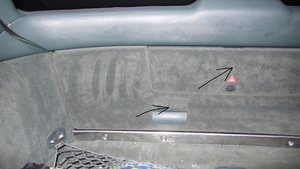

    пару недель назад менял ремкомплект омывателя заднего стекла, это именно он у тебя течет(цена вопроса 1500 рЭ). Судя по всему в результате коррозии вызванной обилием воды заклинило замок. Так как все менял сам могу сказать следующее: обшивку снять можно если открутить два болтика. Один в лючке где расположен знак аварийной остановки, второй в ручке для закрывания двери. С первым проблем не предвидится а вот со вторым скорее всего будет геморой (счас пойду за трубкой схожу и посмотрю, сфотаю). После откручивания этих болтов, можно снять обшивку двери, но это будет не просто.

    Сходил, посмотрел. Особых проблем не предвидится. разве что только с отдиранием обшивки. На фото указаны места расположения болтов, которые надо открутить. После можно снимать обшивку, например сильно потянуть за ручку закрывания двери. ГЛАВНОЕ!!! части обшивки с ковром и дермантином это ОДНА!!!! деталь. Не пытаться их разъединить!!! Снимать только вместе! Относится только к деталям ниже стекла.
