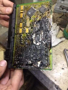

  13. Aleksandr_33
    Aleksandr_33 Новичок
    15 апр 2013
    29
    A6 1.8T 97г.
    от чего обычно это происходит??)))
