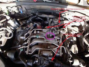

    На прошлой неделе чистили с товарищем на 2,7 ВКГ и обратили внимание в коллекторе впускном подзабит был штуцер вакуумный, после сборки и эксплуатации недельной товарищ говорит напрочь пропало подергивание движка на холостых в горячем состоянии, в выхи полез менять у себя подшипники на насосе ССВ, ибо шуметь начал с недавних пор, ну думаю дай загляну в этот самый штуцер и таки он тоже был закоксован на половину :shock: пробил отверстие и собрал, вроде тоже ровнее стала работать :shock: короче комрады посмотрите у себя на фото розовым отмечен шланг, под ним тот самый штуцер

    подпишусь,загляну у себя

    Дмитрий, спасибо, посмотрю. Как раз коллектор снимать буду.
