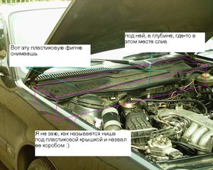

  6. sim_a100_2.3_92
    sim_a100_2.3_92 Старожил
    6 дек 2003
    29.156
    ВАЗ 21083
    Ответ: Забился слив воды
    Если там все не промыть, то пробитая дырка обычно забивается очень быстро.
