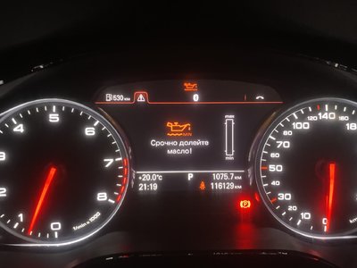

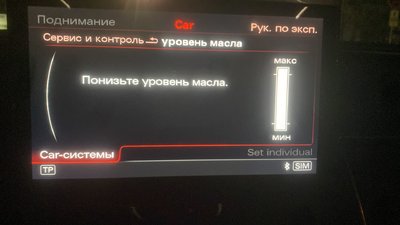

    Все началось с того что попросил литр масла, после того как я долил литр он начал гнать что я перелил масло. Сразу поехал на СТО отливать и заодно сделал диагностику.
    Что же вы думаете выяснилось что масла он не схавал и я по сути просто так долил литр. Я подумал что электронный щуп гонит но никакой ошибки связанной с ним диагностика не выдала, я подумал фиг с ним откачал и забил.

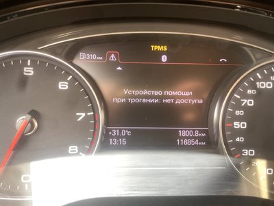

    Я выезжал из пробки средь бела дня, ограничение 40км заставило меня чуть чуть оттормозиться и когда я вновь начал давить газ почувствовал что машина попросту не едет (обороты растут мощность на колеса не передается) в этот же момент появляется ошибка датчиков давления в шинах. Я подумал что колеса сдуло и ушел в правый ряд начал искать место для остановки. Когда я уже был совсем близко к остановке на обочинной парковке, машина совсем перестала ехать и выдала ошибку по ручнику + ошибку помощи при трогании (обе системная неисправность)
    После этого машина просто резко встала как вкопанная, отключилась коробка предварительно упав в паркинг, спустя минуту заглохла. Стою я значит на крайней правой полосе, сзади огромная пробка из транспорта, а моя Авося не хочет ни подвинуться и не заводится. Я стою в шоке, начинаю набирать эвакуатор, рассказываю человеку на которой улице я стою как вдруг одним нажатием кнопки машина ЗАВОДИТСЯ так еще и не выдает никаких ошибок.
    Ничего не поняв что это вообще было сразу поехал домой куда изначально планировал. Чувствую что машина также особо не тянет. Дальше вообще хохма, подъехал к дому встал у шлагбаума перед вьездом во двор и машина опять глохнет в точности как в прошлый раз, только теперь сверху он мне еще ошибку по переливу масла подкидывает. Я естественно в шоке опять начинаю набирать эвакуатор на этот раз уже 100%

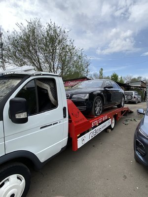

    Вобщем Авосю забрал эвакуатор, 30 минут езды в нормальное СТО и когда машину уже выгрузили решаю проверить ее самочувствие. Завожу, все идеально работает как до этого кошмара, решаю прокатиться. Машина ожила, валит, щелкает идеально все 8 передач, красиво кидает кикдауны, никаких воев и ошибок нет.

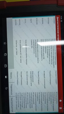

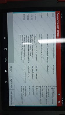

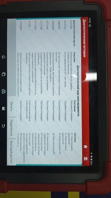

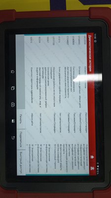

  7. Shamilavosya
    Shamilavosya Новичок
    28 апр 2024
    5
    Audi A8 D4 4.2FSI 2011
    Вот ошибки которые прочитала диагностика
