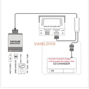

    Доброго времени суток всем. Наткнулся на такую вот штуку [CUT]http://ru.aliexpress.com/item/YATOU...hweb201527_1_71_72_73_74_75,searchweb201560_2[/CUT]
    Вопрос к людям, которые сталкивались с этим. Возникают ли проблемы с установкой на Concert III? Реально ли подключить к ней iPhone по юсб проводу, будет ли телефон заряжаться и воспроизводить музыку? Если не будет, то как качество звучание по AUX? Стоит ли вообще тратиться на это дело, или звук будет плохим, устанавливаться всё будет через одно место, и т.д.? И как она вообще активируется, интересно?) На что нужно нажимать на самой магнитоле, что бы выбрать режим воспроизведения с этой штуки?

    Со 2 симфонией работал не корректно, снял, отдал обратно! По сути своей это аналог вашего сд чейжера, управление с башки, нажав на кнопку Cd. Папки листает, треки читает, звук достойный!..но приходилось постоянно отключать/включать через разъем, в чем дело хз, подключали другой ятур, та же беда!

    То есть, я не смогу просто подключить телефон к этой штуки по USB/Aux и просто включать свою музыку с телефона, листать её с телефона, управляя на башке только громкостью и след. трек/предыдущий? :(
    Тогда и смысла в этой штуке не много, музыку с флешки слушать тоже не совсем удобно.
    А есть ещё какие-нибудь альтернативы, что бы слушать музыку прямо с телефона? Просто я знаю только про Aux, и эту вот штуку. Ну, ещё один вариант - это покупка новой магнитолы, но это уже самая крайняя мера. А Aux колхозить самому как-то не очень хочется, да и дороже это всё наверное получится.

    Стоит сей девайс. Они разные на концерт 2, 3 и рнс-е. Не уверен, что 100% подойдет, но возможно. Айфон читать не будет. Работает что то одно или aux или USB. Это эмуль. На флешку можно залить только 6 папок, в каждую можно закинуть максимум 99 треков. Качество звучания через флешку хорошее, через aux хуже, но если не подключать зарядку пойдёт. Активировать ничо на надо, это эмуль, подключаешь, нажимаешь cd и вуаля у тебя cd changer на 6 дисков.
    Меня устраивает все, это лучше, чем ничего)))
