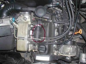

    На моторе АВК не держит обороты когда движок холодный... заводится сразу, приходится держать педаль на 1500 минуты 2, нога затекает:( Что влияет на обороты ХХ у Digifant'а? Как проверить РХХ? Спасибо за любую инфу

    Работает РХХ от импульсов (прямоугольных) - в среднем получается около 5 В, можно проверить.
    Еще можно просто подать на него 12 В - шторка должна открыться со щелчком.
    Может он подклинивает? Промывался или нет?Действительно на него похоже. Чтобы убедиться было бы не плохо при проявлении указанной болезни, соединить шланги подходящие к РХХ напрямую - обороты при этом должны очень сильно увеличиться. Как это сделать думай сам :drunk: , может просто те же 12 В на него подать (наверное это проще всего)?

    Не промывался он, тоже вся "надежда" на него, а то я запарился искать неисправность... Эта хреновина похоже вообще мертвая. Дело с ней никогда не имел. Вот и придется узнать.... Как его мыть-то? Щелкать он должен при включении зажигания? Сильно?

    Если на горячем моторе все нормально то мало вероятно что РХХ но проверить его просто сопротивление его от 2 до 10 ОМ и при включенном зажигании должен слегка гудеть если нет то проводка к нему или дохлый выходной ключ ЭБУ

    Фотка РХХ по твоей просьбе
