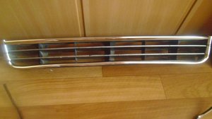

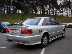

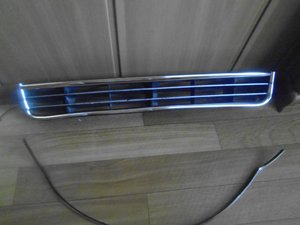

    Вот пример. На авто пока фото нет.(Почему-то не задумывались по поводу фото раньше.Решётка наша,а фото молдинга на фарах нам не принадлежит,но делали подобное).Толщина молдинга 5 мм,ширина 11 мм. В общем если кого заинтересует пишите.Пока есть в большом количестве в наличии.
